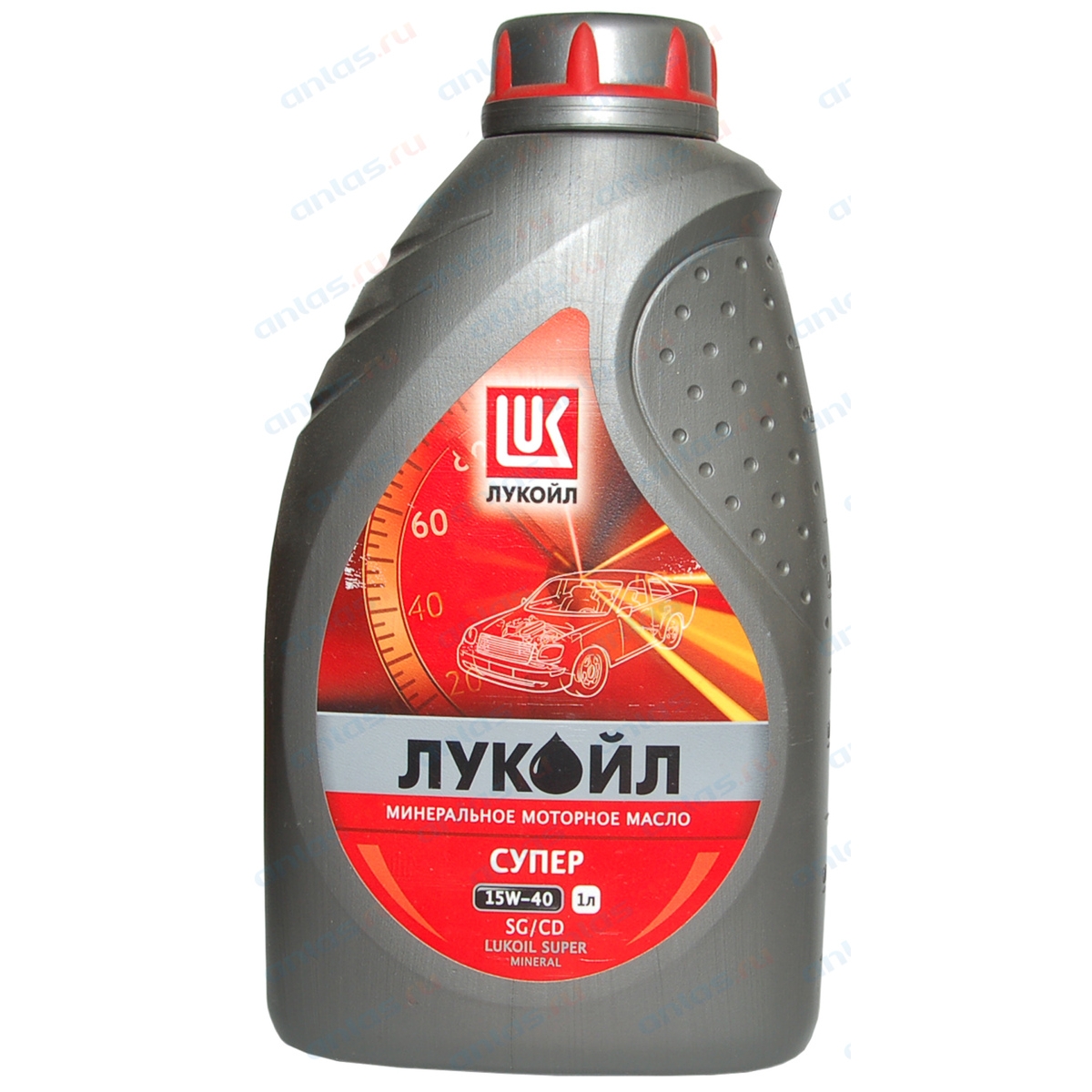

Возможно здесь имеет значение место производства и пермский "стандарт" лучше качества, но тот что был у меня отличался даже запахом (имел такой немного дымный оттенок).
До этого чертовского "стандарта" у меня была 100% вера в минералку, но когда ты открываешь маслозаливную горловину и там всё черное (хотя месяц назад было чисто) это вызывает обеспокоенность.
Например после минералки Лукойл "Супер" 15w40 двигатель не имел отложений после пробега в 13000км.
А на этом Лукой "Стандарт" 10w40 уже на пробеге 5000км. всё было черное (детали покрыты равномерным слоем черной сажи).
Вот и разница SG и SF!
Я думаю разница в присадках. Просто в SF , возможно, они древние и слабоэффективные. И для них 3-4 тыс км это потолок, после которого они уже не держат грязь.
Кстати, по уровню API. У обоих продуктов, судя по пдф-ам, уровень СООТВЕТСТВУЕТ. Это значит, что API сертификацией этих продуктов не занималась(сертификацией SG перестали заниматься ещё в 1995-м году).
Откуда же они у продуктов ??? А они они присвоены САМИМ Лукойлом ! Вот, просто, Лукойл считает, что они соответствуют, и всё.
Из всего вышеописанного напрашивается вывод - эти масла ничем заметным не отличаются ! По сути - один продукт.
Кроме ... маркетинга :)
Мне кажется базы там примерно одинаковые. Но на сколько я понимаю присадки Лукойл покупает для минералок у Нафтана, а тот уже и говорит сколько чего надо добавить , чтобы получить такой то класс API. Например, чтобы получить SF/CC дозировка пакета присадок РА-2503-1 должна быть 4,2%. А чтобы SF/CD - уже 4,5%. А чтобы SG/CD - 4.0 % этой присадки + 2.2 % PA-4501 присадки. Вот и миксует Лукойл по рецепту Нафтана.

Сам Лукойл серию Супер позиционирует уже как полусинтетику (5W-40 и 10W-40), то есть минеральная база улучшена гидрокрекингом (MSDS свежего конечно нет, но в базе  где то процентов 20-30 гидрокрекинга будет, обычно так п/с делают) - как итог готовое товарное масло конечно лучше, чем просто минералка 1-группы в Стандарте.
Я такого не говорил "про любую минералку" и в этой теме уже 3-й раз пишу про мой случай, что лукойловский "стандарт 10w40" - нехорошая минералка (фото своей грязной ГРМ выкладывал).
При этом, я также пишу, что серия "супер" имеет вариант 15w40 (это именно "супер" минералка, а не полусинтетика ), которая отлично себя показала. API SG.
Так что вопрос просто в щелочном, которое у "стандарт" явно недостаточно и в качестве очистки базы (иной запах, другая прозрачность) и в нестабильности от партии к партии (вероятно).
Ну и лить то "стандарт" можно, просто, надо понимать, что ресурс этого масла небольшой.
Черная пленка в итоге смылась во всех местах  с хорошей циркуляцией, в остальных без труда стерлась тряпкой в одно движение (без растворителей).
А вот сгустки и желтые лаковые пятна ранее оставленные гидрокрекингом так и не смылись до сих пор, даже ножом с трудом стираются.
Так что, этот темный налет от "стандарта" хоть и неприятен эстетически, но я думаю не так опасен (выпадание сажи), как гидрокрекинговый лак и сгустки в кольцах при чистоте под клапанной крышкой (сколько таких случаев на ютубе: делают капиталку  - кольца засаженны, цилиндры в задирах, а под клап. крышкой чисто и лишь едва подернулось гидрокрекинговой желтизной). Я уж не говорю про масляную чуму - фирменный почерк гидрокрекинга.
Со стандартом я и сам облажался, видел, что  масло потемнело (щуп не просвечивал) и стало выпускать едва заметный серый налет, но сакраментальное "чернеет - значит моет" не дало распознать конец ресурса масла.
И по моим прикидкам в этот момент у меня изменился характер эксплуатации ( почти полностью исчезли трассовые пробеги) и средняя скорость упала до ~14-20км/ч.
Т.е. на момент выпадания сажи "стандарт" накатал уже 250-350мч. А и пробег зимний кстати был, так что и больше моточасов т.к. прогревы! (там и все 400-450 могло быть).
Вот нормальная минералка от лукойла (13 000км и около 500м/ч и ничего не запачкала):
