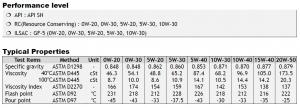

Вообще неплохо было бы на лето лить масло без загусилется типа SAE 40 с добавлением эстеров, те по факту загустителя нет, индекс вязкости резко расширится.
некоторые организации у кого большая карьерная техника (добыча угля, золота, руды), то есть большие заправочные обьёмы масел, льют на лето SAE 30, а на зиму SAE 10W, но там это больше обуславливается тем что моноградное тупо дешевле на процентов 20-30 чем например 10W-30, а так имхо смысла нет, лучше залить 10W-30 или 15W-40 от хорошего производителя, где будет норм база и загустителя будет минимум.
Вот кстати минералка второй группы SAE30. Судя по описанию - вторая группа должна быть. Те и само масло чище и нет ни чего лишнего. На зиму без эстеров лучше не использовать конечно.
