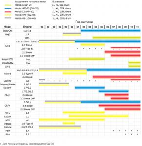

Зачем HONDA перешла на "нулевки"? Вязкость моторного масла 0W-20 дает экономию топлива 2% Honda-Oil-Chart3.jpg
Такая же обновленная картинка по тоёте и киа/хюндай, ниссан есть? :)
к сожалению нет, если увижу скину
@TUPIK, А по Mitsubishi что-нибудь есть похожее? :)
У меня только вот это:
По Хонде это вроде уже давно заезженная картинка.
В статье ничего нового - типа у 0w20 более современные базовые масла( в сравнении с 1999г.),более крутые присадки,чем вот и достигается такой продвинутый перформанс,бла бла бла,да и экономия топлива в придачу целых  2%.
Но и ежу понятно,что с 1999 года много чего изменилось и машины надежнее тоже не становяться,как бы,помниться раньше на обычной минералке авто проезжали гораздо больше,чем нынешние на крутых синтетиках.
Впрочем и эта такая же,все одно,но для России есть 5-30.
Изменено пользователем DDR
для России, в их понимании, как для Африки. Но в Африке есть ЮАР и Чад, это как Москва и что то далеко и глубоко в тайге.  Доступ к качественному топливу  разный, от сюда и рекомендации такие.
