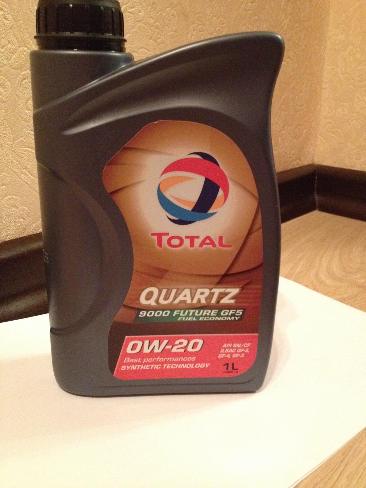

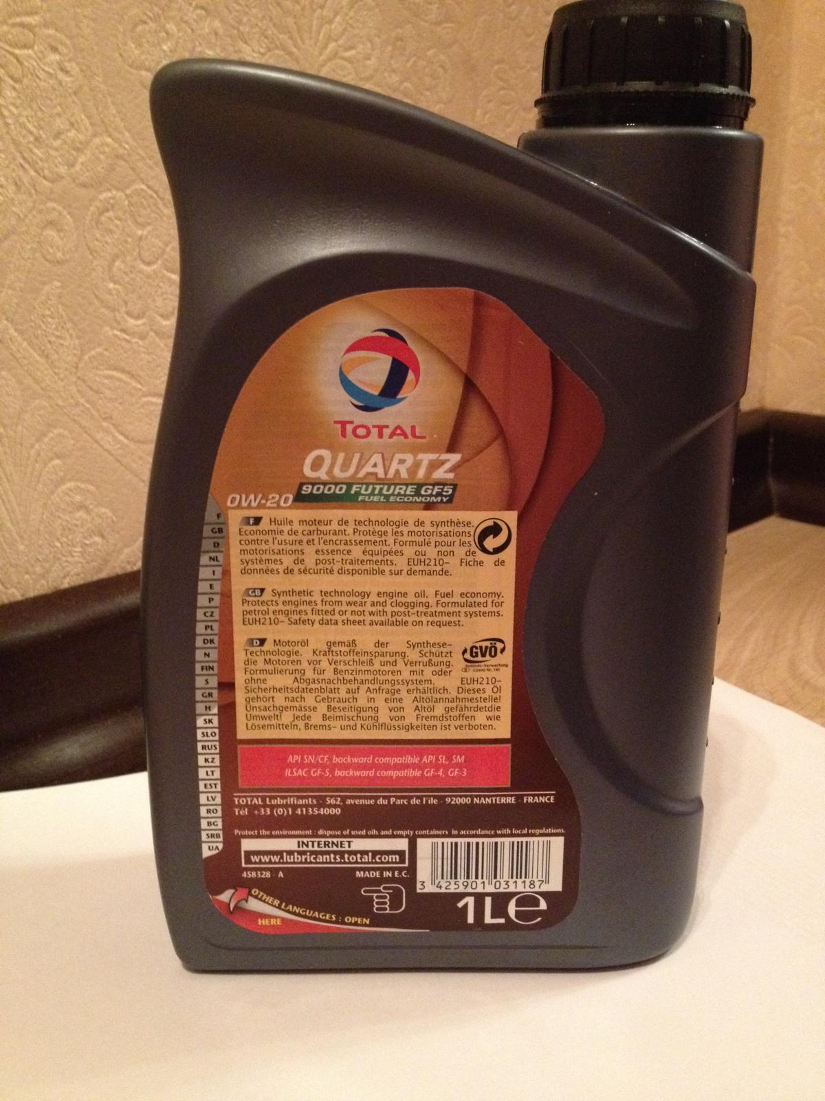

В общем решился попробовать как поедет движок 1AR-FE (2.7л) на TOTAL QUARTZ 9000 FUTURE GF-5 0W-20.
Ранее использовал ( замена каждые 7500 км, не более 200 мото часов):
- Мазда-Дикселия 5-30, набирает скорость хорошо до 110 км/ч , далее тупит, муфты не стучали. ( может быть из Солнечногоского цеха подделок)
- Тойота SN 0-20 ( желез банка), ничего особенного, тяги особой не было, муфты стучали, мотор звенел на больших скоростях.
- Лексус 0-30 5л (Бельгия), ничего особенного, тяги особой не было, мотор звонко работал, муфты стучали.( может быть из Солнечногоского цеха подделок)
- Мобил*1  5-30, ничего особенного, тяги особой не было, муфты почти не стучали. ( может быть из Солнечногоского цеха подделок)
- Сейчас Mobil Super™ 3000 X1 Formula FE 5W-30, тяга увеличилась и хороший разгон и после 110 км/ч ускоряется легко, муфты не стучат. ( может быть из Солнечногоского цеха подделок).Боюсь засру этим маслом движок.
Почему сделал выбор в пользу данного Тоталя:
- продукт новый с 2014 года пошёл с допуском GF-5, до этого был и сейчас есть без допуска GF-5!
- продается только в литровых канистрах,
- в магазинах нет продукции, только под заказ и далеко не у всех,
- не может быть из Солнечногоского цеха подделок, так нет спроса, не ходовой,
- обещания, ну может и враньё, что превышает стандарт GF-5 на 70% по износу.http://www.total-lub.ru/Auto/automasla/masla/motornoe/quartz_9000_future_gf-5_ow-20.html
- Zepro Eco Medalist 0-20 пока думаю отложить, уж много в нём молибдена и очень большая вязкость ( удивительный рекорд). А что все остальные корпорации- производители идиоты или дураки? Не могут набухать этого молибдена и не выпадет он вообще в осадок? Вот такое странно у меня подозрение.
Планирую сделать анализ после откатки 7500км.
@Олег, почему не Mobil1 AFE 0w20 например или shell 0w20?
Кстати, никто на анализ shell 0w20 добавить не хочет? Посмотрим что за фрукт))
Для информации. Кстати, TOTAL QUARTZ 9000 FUTURE GF-5 0W-20 , вообще без молибдена и с гомеопатической дозой бора (взято с bobistheoilguy):
Total Quartz 9000 Future 0W-20 (При этом автор пишет: "Бутылки имеют маркировку "сделано в США", - по API SN и ilsac GF-5"
