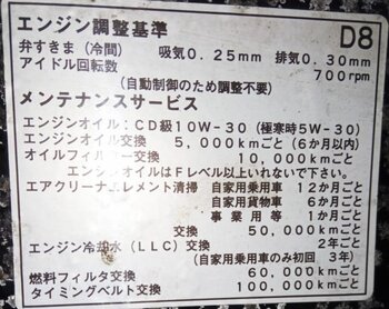

Не знаю ни одного приличного турбодизеля, даже 30-40 летней давности, которому бы рекомендовали масло СС. Как минимум CD.
Как то выкладывал свою подкапотную табличку. KZ - дизель разработки начала 90-х. Мой, конкретно, выпуска 97-го.
