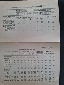

Истинным любителям старины посвящается:)
1971 г.
Изменено пользователем Itseasy
там же
16674725941685965634731419452402.thumb.jpg.f79535809974d75166eab9a8faf55c89.jpg16674726205513970712294289196218.thumb.jpg.85fbeda8d6a5b5f7fd340d8882342dcf.jpg
а вот очень интересно.
Сравнительные испытания бензинового (обозначено как автомобильное), дизельного и универсальных масел. Как их для тестов выбирали - неизвестно. Видимо, что в СССР завозилось.
Это к вопросу о роли дисперсантов в дизельном двигателе - первый тест - забивка канавки первого поршневого кольца. Древнее бензиновое масло завалило тест.
