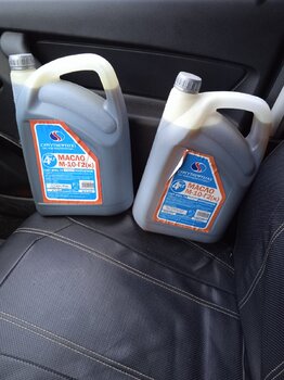

Эти масла от разных производителей делаются на разной основе с разной степенью очистки, именно поэтому ГОСТовское масло одной марки, но от разных производителей может сильно отличаться по цвету и запаху. У нас такое продают на АЗС в прозрачных пэт канистрах таинственного производителя "АО Энергия" из Москвы, масло довольно тёмное и с резким нефтяным запахом, дно канистры покрыто тёмным налётом, я где-то выше фотки выкладывал.
Синтековские масла ДМ и Г2к от Волга-ойл и Сибойл очень светлые, почти прозрачные и безо всякого неприятного запаха, осадка в канистрах тоже нет.

Возможно масла из разных партий. Я как то брал М-10Г2к ОйлРайт по 10 литров 3 канистры, так в одной масло было заметно светлее и жиже, чем в 2-х других. Но всё смешалось и отработало без проблем.
Здесь в лукойловской теме был похожий вопрос официальному представителю, почему одно и то же масло в разных канистрах и с разницей выпуска в полгода визуально заметно различается по цвету и текучести, на что был ответ что одно и то же масло из разных партий может визуально отличаться, но они все совместимы, поэтому потребителю боятся нечего.
Вот для наглядности 2 канистры масла М-10Г2к от одного фасовщика, но разных производителей-АО "Энергия" и "Новокуйбышевский НПЗ", хорошо видно что новокуйбышевское масло (правая канистра) светлее.
Не вижу ничего удивительного.
1 час назад, знаток сказал:
Удивительного и нет, разное базовое масло от разных производителей. потому и разный цвет и разный запах.
