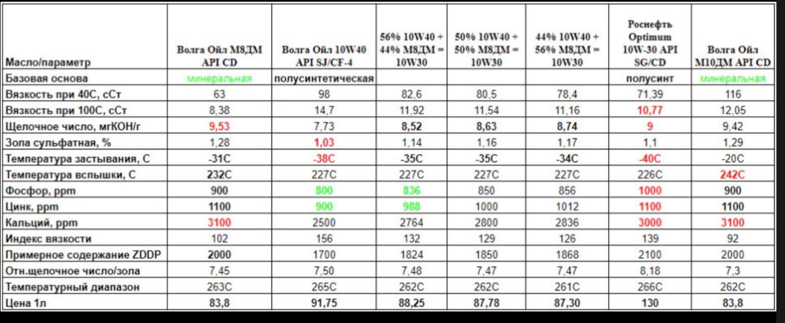

Почему нет? Смешайте Волга Ойл м8дм (или любую другую, например, Роснефть м8в) и 10w40 Волга Ойл (ну, или любую другую), в пропорции 1:1, получите практически 10w30 и цена микса вас очень порадует. Что получится, можете примерно прикинуть по таблице. Люди катают, им нравится)) Зимой только не надо на таком катать, если не на югах живёте
