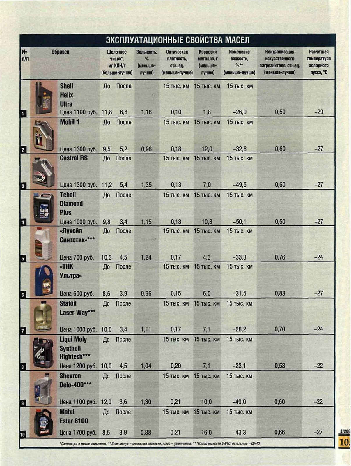

Друзья! В заглавной шапке темы я обещал выложить статью, цитата:
02.12.2013 в 05:34, Stater сказал:
Вот эта статья: https://www.zr.ru/archive/zr/2002/03/ekspiertiza?return=95007defd1847f791fb32413741933f9ceaca224::17
Замечу, что это первый факт экспериментального сравнения синтетики и полусинтетики одной группы качества  и также это первая статья, где синтетические масла вызвали вопросы (до этого было тотальное восхваление во всех журналах).
a01.thumb.jpg.edfab50dbdecd0891f1cc00aa193e25f.jpg   a02.thumb.jpg.dc6993a4ead7d9a02987a63abfa54988.jpg

3 минуты назад, Stater сказал:
Друзья в заглавной шапке темы я обещал выложить статью, цитата:
За рублём крайне не надёжное издание с 0ой репутацией.
Вот уж кто ради денег на все пойдёт.
46 минут назад, Elrus сказал:
Так в том то и дело, что получая серьезные деньги за рекламу топ-масел, данной статьёй зарулевцы ставят вопрос о целесообразности использования дорогих синтетик.
Думаю, эта статья имела соответствующие последствия (сокращение рекламных бюджетов) и в дальнейшем таких оплошностей не допускалось (синтетические топ-масла больше не критиковались и не сравнивались в условиях, где они могут продуть полусинтикам или минералкам).
Stater да, вполне возможно.
В целом миф минералка плохо, синтетика хорошо плотно вбит в головы стараниями маркетолухов.
Изменено пользователем Elrus
В той статье похвалили и шелл, и кастрол, и мобил, и тексако
Так же там под минералкой понимают и гидрокрекинг, и вообще все производные от нефти...
12 часов назад, Stater сказал:
Ну даже в этой статье сказано,  что речь о синтетических маслах до уровня SG-SH,  а это до 89-2006 годов
1 час назад, dock78 сказал:
И что это значит ?
16 часов назад, Stater сказал:

1 час назад, знаток сказал:
И что это значит ?
Значит,  что это статья не хвалебная для минералок,  если по мнению автора уже с 89 года и позже синтетика перестала уступать по обсуждаемые в статье параметрам( большая химическая активность и нестабильность присадок)
Хотя если не внимательно читать,  возможно да,  рекламные бюджеты и урезали после якобы нападок на синтетику
