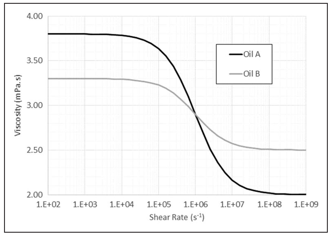

Ну грубо говоря,имеем три масла одинаковые по вязкости, подвергаем их давлению и сдвигу,два масла нормально,а третье в момент давления и сдвига, именно в момент давления и сдвига просаживает вязкость чуть ли не на тридцать процентов,вызывая не граничное трение а почти уже сухое,а как нагрузка спала,то вязкость восстановилась,как ни в чём не бывало. Где то и с моноградками такая работа была, тоже сложна для восприятия,вкратце, если в сильный нагрев не уходить то всё нормально,но при сильном нагреве,масла без загустителя уже могут дать проблем. Загуститель нужен просто не много и не абы какой. Но всё это до момента пока масло не начало впитывать грязь и убиваться,потом ещё веселее. Особенно плохо влияют крупные частицы загрязнения,то есть десперсия должна быть на высоте. Короче можно по реологии работы найти наших исследователей почитать, интересно.

Но это базовые знания о маслах, примерно как таблица умножения :)
На рисунке, масло A - имеет более высокую в сравнении с маслом B кинематическю вязкость.
И у них идентичный HTHS150 (2.9).
Однако  под  нагрузкой масло B - значительно надежнее (гуще), чем масло  А.
Какое масло надеженее:  0w-30 или  10w-30 при прочих равных? График  дает ответ :)
Ведь очень многие на форуме искренне считают, что оба масла  "тридцатки" - значит
на прогретую разницы нет. И что высокий индекс вязкости - хорошо. Однако это - не так.
Разница - огромна, под  нагрузкой.
5 часов назад, GVA сказал:
ну ты просто всех оскорбил сейчас :D
1 час назад, torcon сказал:
Так какое лучше то, я не разбираюсь.
Gravis судя по его картинке oil b, но вот что под этим В спрятано (10w30 или 0w30) не указано. Но это показывает два конкретных масла,с другими производителями может быть по другому. Однозначно не доказывает что допустим 10w30 "рвёт" 0w30. Всё сильно будет от базы зависить и пакета присадок. Есть работы где исследуют прочность и эластичность поверхностного слоя масла в зависимости от содержания zddp и пав. Это тоже сильно влияет. Кстати интересно всякие gtl масла типа пензол и шелл, где с точки зрения всяких блогеров просто горища загустителя, в реологии вопросов не создают. Гранды умеют масла делать.
7 часов назад, GVA сказал:
Вот из-за таких умников, у новичков далёких от темы масел складывается впечатление , что масла с высоким индексом вязкости - зло, а это в корне не так. Кинематическая вязкость и индекс вязкости масла - это не одно и тоже. Зачем ты вводишь людей в заблуждение?
35 минут назад, fareastwood сказал:
Поддержу, индекс вязкости тут обоснованно и так сказать боком.
