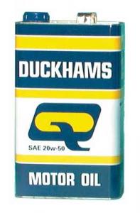

23 марта 20179 г Ну так есть же здесь на форуме (скорее в своих ветках) люди, живущие в германии, или имеющие там знакомых, пусть поинтересуются. Или кто владеет языком, на ихних сайтах можно узнать. Чем поинтересуются? Мануалами к тем машинам? Так они есть и там даже есть какие то марки. Мануал к Ауди 80 пишет: Универсальное моторное масло, вязкость SAE 15W/50 или 20W/50 (Duckhams QXR или Hypergrade) Мануал к МБ для дизелей (нашёл на форуме): Моторное масло, вязкость SAE 10W/40 – 15W/50, API SG/CD (Duckhams QS, QXR, Diesel, Hypergrade Plus или Hypergrade) Модели 300: • с турбонаддувом 8,0 л /• без турбонаддува 7,5 л Судя по всему это всё минеральные масла. Что примечательно есть фотки Duckhams 20w50 - тогда видимо ещё масло по API не классифицировалось что ли. Изменено 23 марта 20179 г пользователем KotKamelot
