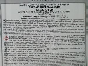

Приобрел маслице, в общем летом поезжу на этом, в батину четверку, в хонду, и товарищ просил ещё 4л, у его хонда степвагон. Осенью с меня отчет.
Осенью приеду с работы, с интересом прочитаю, какие цели преследовались, и оправдало ли ожидания.
Интересно, а в чем идея, кроме копеечной экономии, лить в бензиновые машины чисто дизельное масло с древними допусками?
А если этих древних допусков и по сей день достаточно? ))
Достаточно для тех для кого создавалось это масло, а современным моторам далеко не всем и не всегда его будет достаточно, для безпроблемного передвижения во всех режимах
Изменено пользователем Sportage72
Мне, вот интересно - достаточно-ли этого масла будет при движении на скоростных режимах, об. 4-5 тык.+ на атмосферном двиге, и как долго. Не поплохеет ли двигу. Моющая способность (дизельное же) тоже не маловажный фактор (хоть двиг и чистый, но все же). Экономия так же не на последнем месте, но далеко не главное.
Изменено пользователем TolYmba
Все же считаю надо лить масло ( минералку, синтетику, п/с) с допусками не ниже чем рекомендует мануал Авто. И выбирая чисто минеральное масло даже щас можно недорого найти миненалку с допусками бензтэинок SL,SM,SN .и производители базовых минеральных масел ( шеврон, петро Канада, мобис, SK) производят масла для смешанных автопарков имеющие верхние и бензиновые и дизельные допуски .
