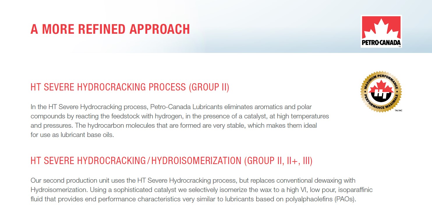

потому, что гидрокрекинг это 3 гр. ПАО и эстеры 4гр. А 2 гр. это хорошо очищенная минералка вроде Лукойл Супер 15w40.
2 группу хорошо очищают с помощью гидрокрекинга... Лукойл Супер 15w40 - минералка 1-й группы...

Классификация моторных масел по типу базового масла, на основе которого оно изготовлено. Рассмотрим подробнее именно ее:
— II группа: масла на нефтяной или минеральной основе (минералка), полученные путем «простой» очистки (перегонки) исходного сырья
— III группа: масла на нефтяной или минеральной основе (крекинг), полученные путем гидрокрекинга, т.е. масла высокой степени очистки
— IV группа: масла на основе неорганического синтеза, в основном это полиальфаолефины (ПАО), синтетика
— V группа: масла на основе органического синтеза, основную часть которых составляют эстеры.
Изменено пользователем Stater
И не надо путать гидроочистку и гидрокрекинг. Гидроочистка это как рафинированное подсолнечное масло. А гидрокрекинг это разбивка молекул (крек по английски ломать).
Так не путайте... :crazy:
Что вы мне рекламные буклеты подсовываете(да еще и с ошибками)?
Есть ведь википедия: (где черным по белому написано берут мазут и асфальт - получают масло):
Гидрокрекинг — один из видов крекинга, переработка высококипящих нефтяных фракций, мазута, вакуумного газойля или деасфальтизата для получения бензина, дизельного и реактивного топлива, смазочных масел, сырья для каталитического крекинга и др. Проводят действием водорода при 330—450°С и давлении 5-30 МПа в присутствии никель-молибденовых катализаторов. В процессе гидрокрекинга происходят следующие превращения:
1.Гидроочистка — из сырья удаляются сера-азотсодержащие соединения;
2.Расщепление тяжелых молекул углеводорода на более мелкие;(!)
3.Насыщение водородом непредельных углеводородов.
https://ru.m.wikipedia.org/wiki/%D0%93%D0%B8%D0%B4%D1%80%D0%BE%D0%BA%D1%80%D0%B5%D0%BA%D0%B8%D0%BD%D0%B3
