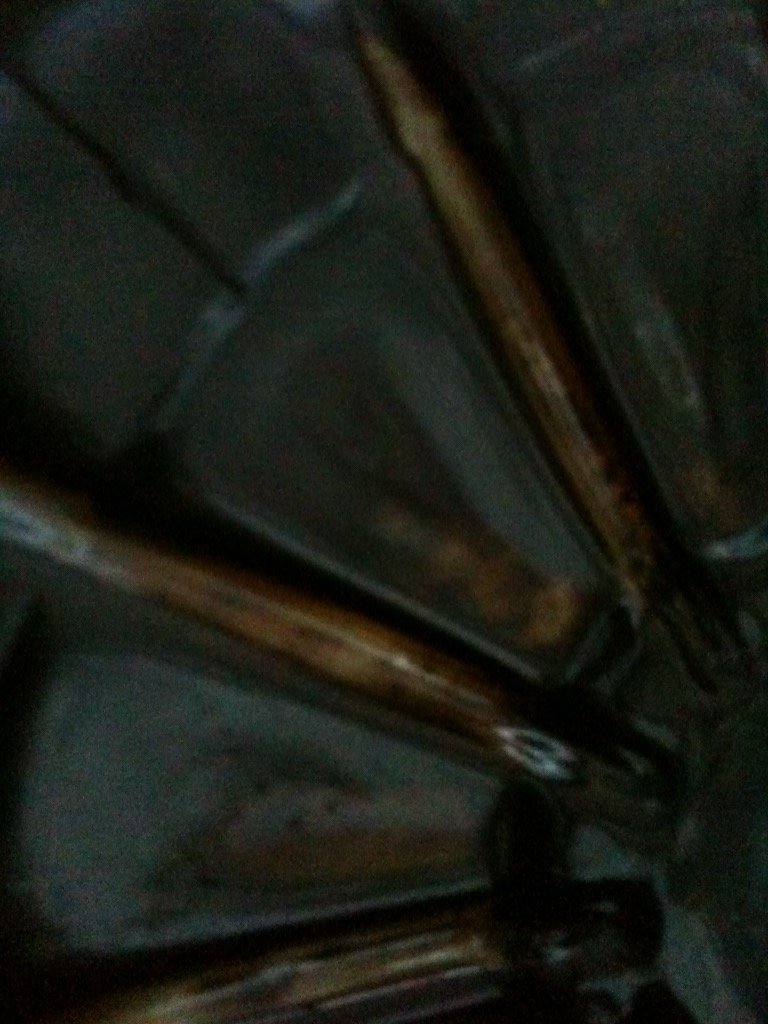

Вот баклажка, в которой был Саньенг 5W-30 залитый мной на 20 Мтч перед жиром 0W-20(для эксперимента). Сразу не было времени отвезти на утилизацию, но через пару недель отвез. После перелива в емкость на дне несливаемый осадок.
image.thumb.jpeg.22895ea8512713ddf7e533f83bf3fc7c.jpegimage.thumb.jpeg.4db10e9f1f3be0ccf197264d666f0e02.jpeg

10 минут назад, NAK сказал:
В чем то он прав. Не дружат ни кряк ни минька в термонагруженных моторах на бензине. Рабочая t ОЖ моего авто была +102+105С.
За 20 часов масло не сдохнет а вот старый ил подорвёт и Ирине весь. То он и осел скорее всего.
2 минуты назад, Максим Л. сказал:
Вот и я о том. Не выживает кряк в этом дрыгателе 200 Мтч.
Масла на которых до этого эксплуатировался мой авто с момента покупки в салоне: Тотал С 3 5W-30, два раза Шелл ХУЕ 5W-30, один раз Шелл С2/С3, потом этот Саньенг 5W-30.
После этого осадочка очень сильно призадумался я о интервалах замены в 200 Мтч в моем авто. И откатал 200 Мтч по обещанию Dragon 0W-20. Потом был Юнайтед 0W-16 с анализом отработки после 77 Мтч в котором нитрация была уже +5. К примеру, на многих авто нитрация +6 после 200-250 Мтч.

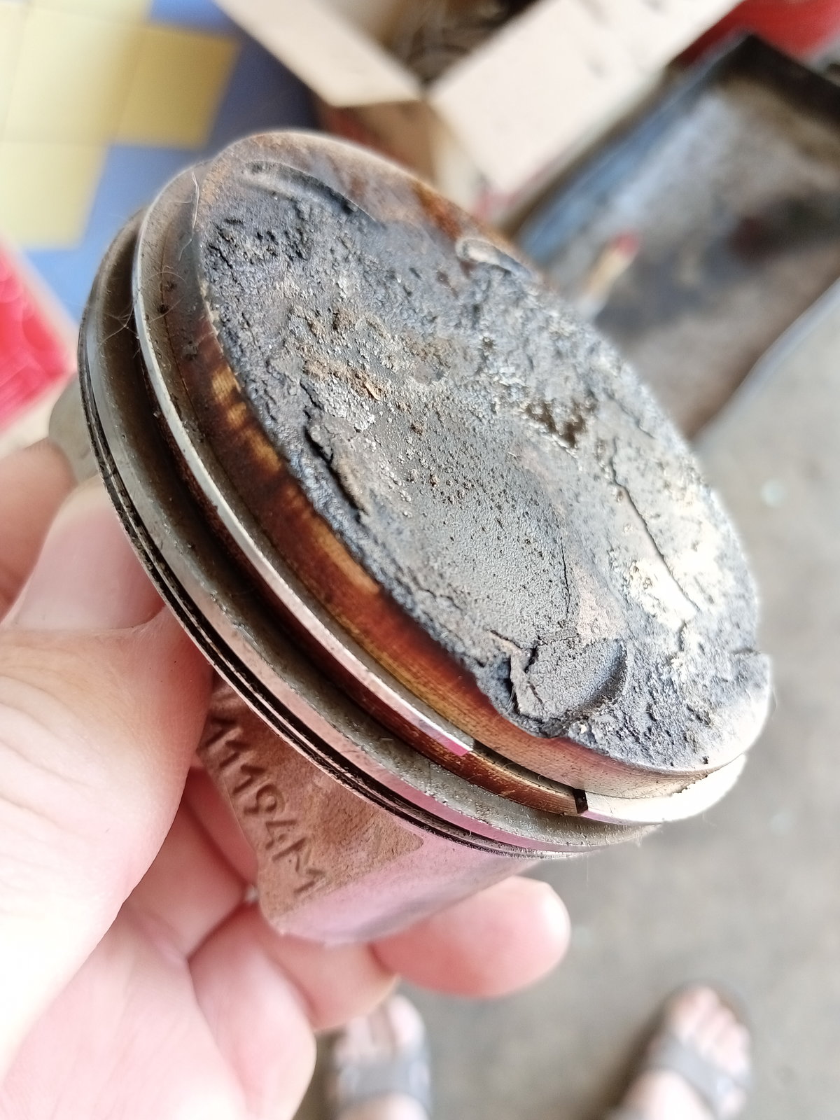

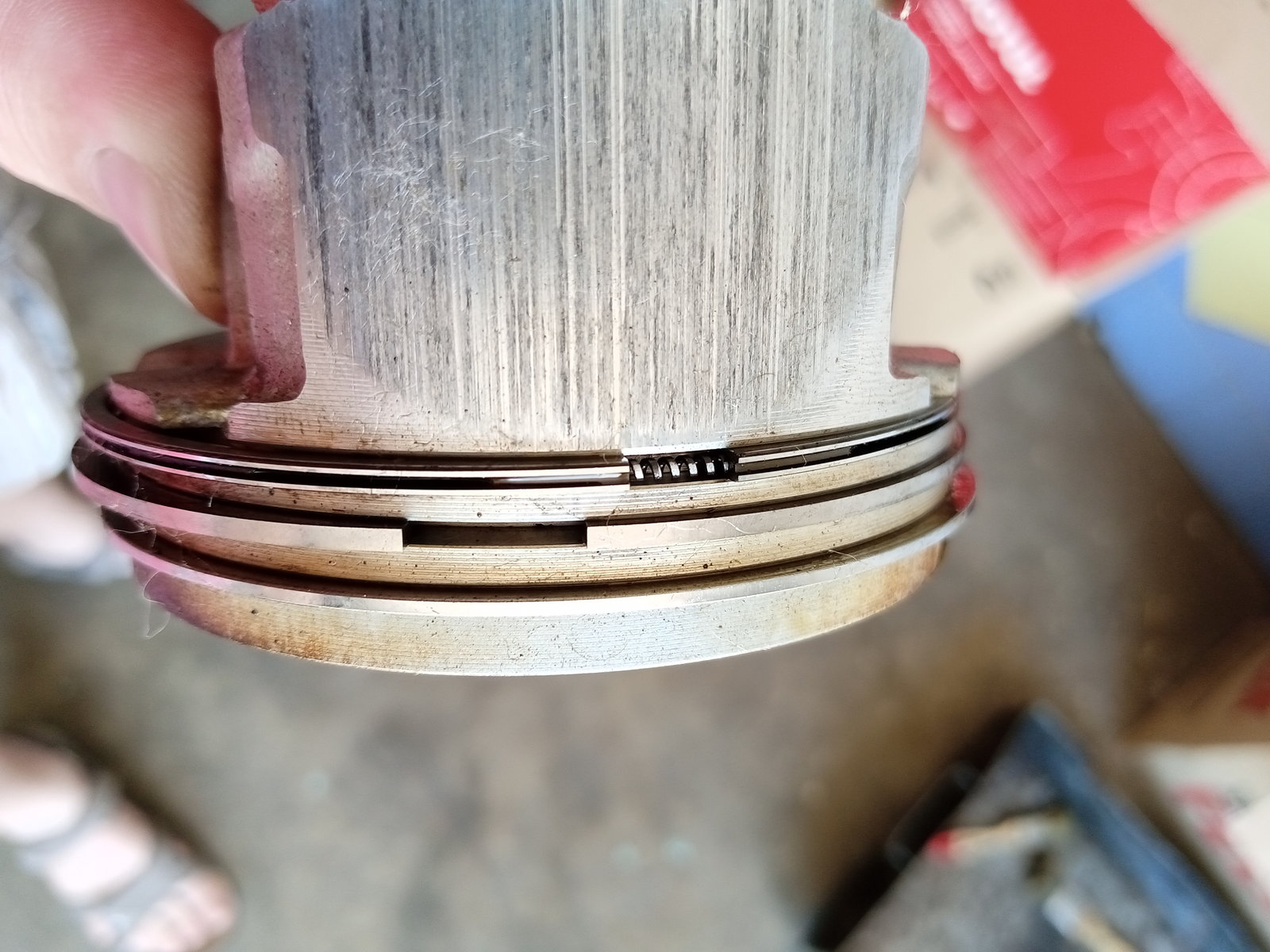

51 минуту назад, coronamark2 сказал:
Беда кряка  в том, что происходит выпадание  неожиданно
Ну что вы тут все носитесь с выпадением чего то там,как это вообще выглядит,ни у меня ни у двух напарников такого в моторах не было, если конечно пробег не 30000 без смены масла, только недавно делали калину 1,4 жрала больше литра на 1000 , колпачки перегрелись и ссали, человек так долго ездил,лил Лукойл 5w40 синьку из бочки корпоративного гаража,на поршнях сугробы нагара,а кольца отличные, даже маслосъёмные.Вот фото, пробег поршневой 110000км
Изменено пользователем Максим Л.
Фото добавил
12 минут назад, NAK сказал:
И на чём для себя остановились, GTL?
19 минут назад, Максим Л. сказал:
Не поверите  - на укороченных интервалах, примерно 100-120 Мтч. И как практика показала не ошибся.
 Начал 100 Мтч интервалы с 0W-16. Потом промылся чистой 5-ти мин Синтек. Затем 1л нашатыря в холодное масло и прогрев до +70С ОЖ, далее слив. После этого катал по 100 Мтч микс Дракон 0W-20 + КД 10W-40, Чистый КД 10W-40, ТНК Магнум супер 15W-40.
Если найду фото со скинутым поддоном, то вставлю.
