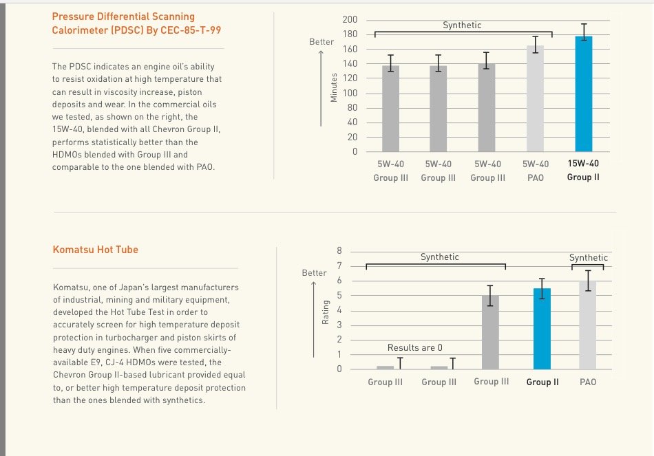

3 июня 20206 г 21 минуту назад, Mikong сказал: Да хорошо работают минеральные масла...все изучено до нас)) Для полноты картины не хватает картинок от Шеврон, где показано что масла на гр ll по некоторым параметрам превосходят гр lll. Типа такой
3 июня 20206 г 4 минуты назад, NAK сказал: Для полноты картины не хватает картинок от Шеврон, где показано что масла на гр ll по некоторым параметрам превосходят гр lll. Или от Кастрол, типа такой. Но это итак все знают. А SAE20 вот что ответил, когда его как-то спросили про минералку (см.скрин)
