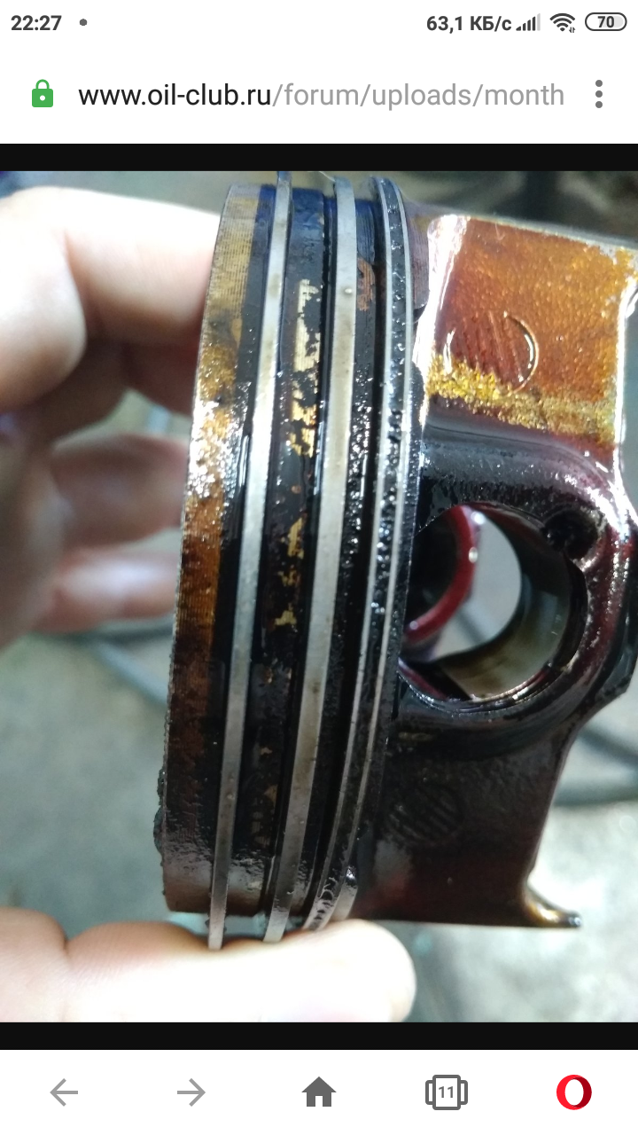

1 час назад, coronamark2 сказал:
Ну, давайте прикинем....Чел ВСЕ ВРЕМЯ ездил считай на новом масле! Вот и результат! Каждую 1000 км новый литр масла... При его картере, считай треть масла.
Как бы да,но нет,вот лук люкс но уже 10w40,гранта, тоже дефект маслосъемных колпачков, причём человек долго это безобразие не терпел, около 3000 с жором гонял, зацени разницу,два масла одинакового производителя, одно sl без допуска,второе snс допусками.

21 минуту назад, Максим Л. сказал:
Вы опять забыли про свои же слова?
