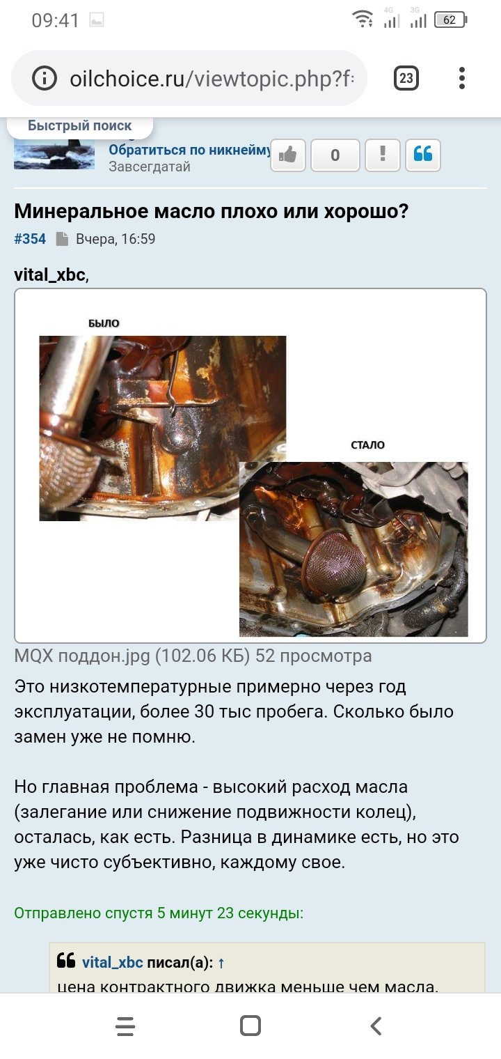

coronamark2 это то да,но я за веталем давно смотрю,он и крышку скидывал, показывал как классно минька моет,и на этом моторе он что только минеральное не катал,а вышло как я и говорил,шкварки.

Какой я всё таки молодец что скрин шот сделал и мотор то Виталия угаженный минькой,я давно за ним слежу, просто он часто посты то трёт. А ещё гляньте как он с людьми общается.
Врунишка Максим_Л продолжает упорствовать. Думает, если 100 раз повторить слово халва - во рту станет слаще, а его вранье станет правдой.
Самое забавное - потом опять будет брызгать слюной, что он фактов накидал с фотками - мама не горюй. Мда, жентельмены, что с них взять....
