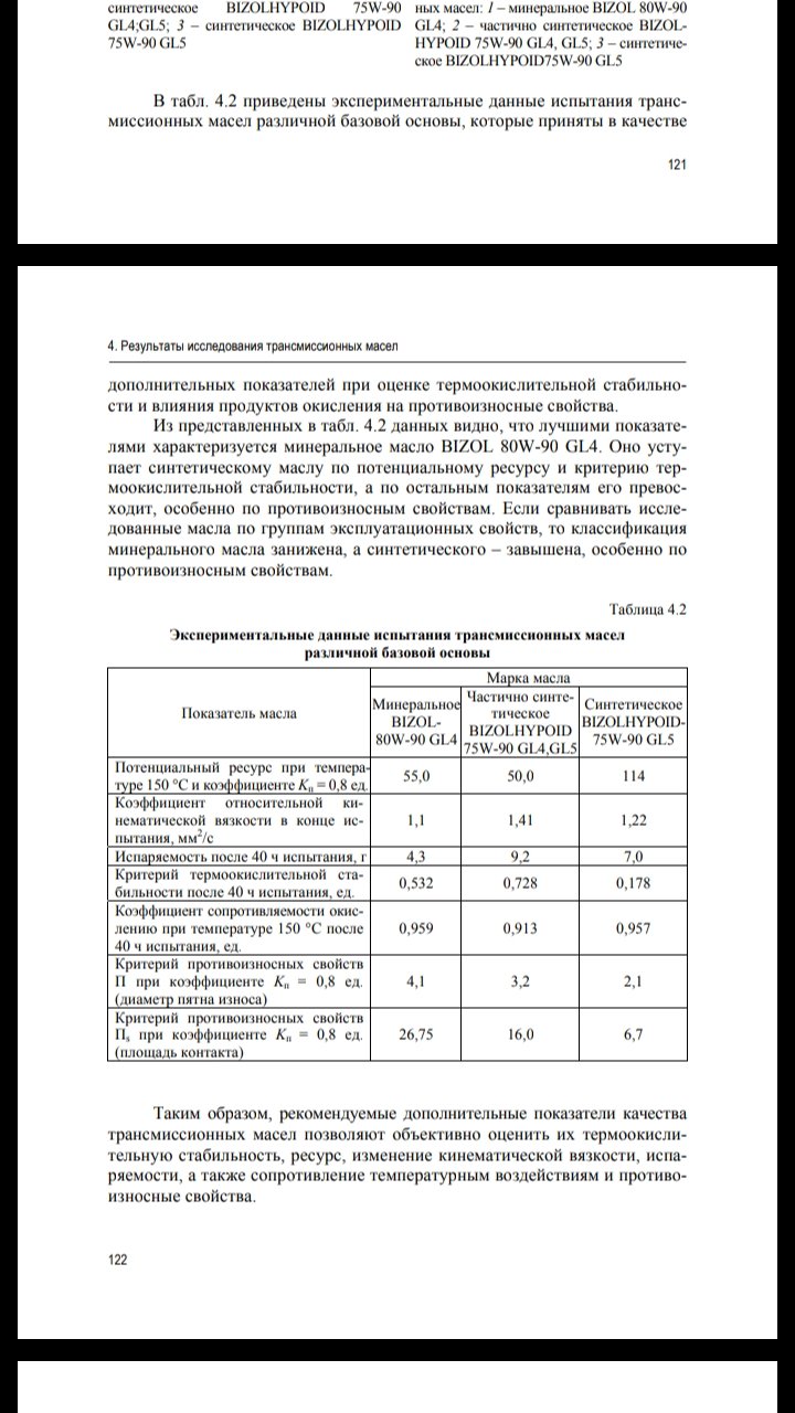

dimm7777  "Из представленных в табл. 4.2 данных видно, что лучшими показателями характеризуется минеральное масло BIZOL 80W-90 GL-4. Оно уступает синтетическому маслу по потенциальному ресурсу и критерию термоокислительной стабильности, а по остальным показателям его превосходит, особенно по противоизносным свойствам. Если сравнивать исследованные масла по группам эксплуатационных свойств, то классификация минерального масла занижена, а синтетического - завышена, особенно по противоизносным свойствам"
Скоро к Литолам скатимся. Тут вообще про моторные масла.

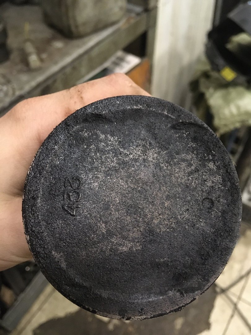

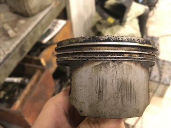

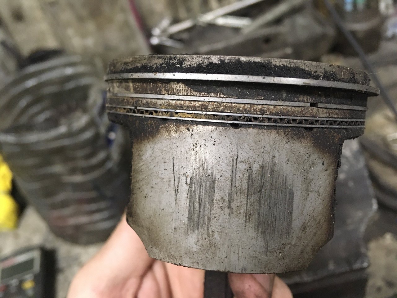

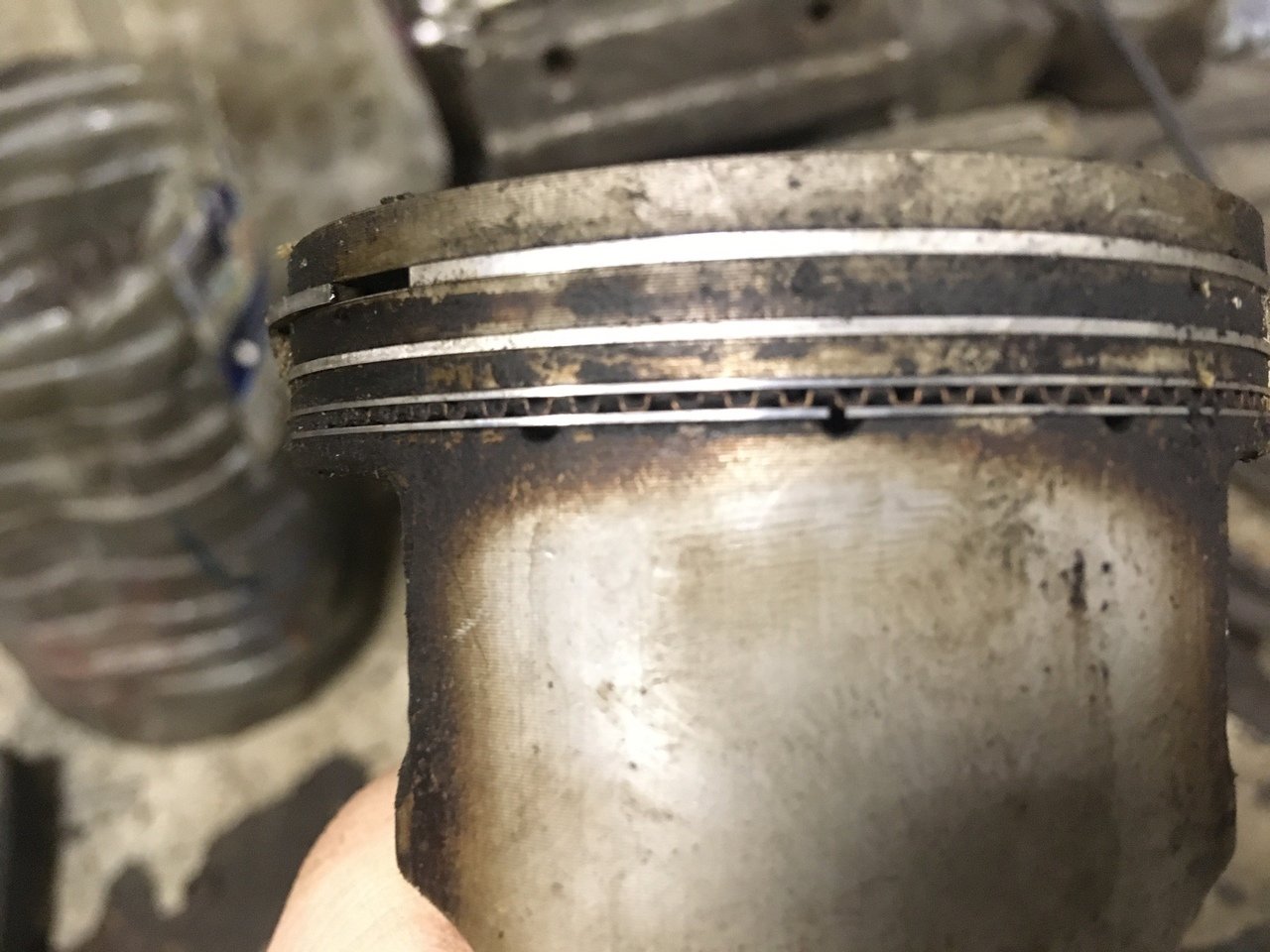

Максим Л.  а для Вас, сударь, я не поленился и более детально сфотографировал поршни и кольца Лансера Х 1.5, который и до 100 тысяч не дотянул на дилерской синтетике. Вы говорили, что "кольца залегли от детонаций" и что "они вообще не залегли". Не станете отказываться от своих слов?
Вот по этим фоткам видно , но опять же"дилерская синтетика" это конь в вакууме. Опять же виден задир юбки,нагара не так много для колец залегших, может тупо мотор вскипятили.
Всё таки или вскипятили или детон. Такую юбку подрать это надо постараться, и нагара то почти нет, маслосъёмные не засратые, посмотрите на те маслосъёмные что я выкладывал.
Насчёт сальников которые перестают течь на минералке,их просто заканапачивает той ерундой которая покрыла ГРМ в моторе мемз который я выше выкладывал,на том мемз мы неделю назад меняли сальник коленвала со стороны колеса который,так он весь в отложениях был .
Максим Л. Юбка тут микроскопическая, как и в целом поршневая группа, я думал, это от мотора 0.8-1.0, а тут целых полтора литра, настолько всё ажурное и маленькое на фоне той же Приоры.
Я кидал выше, как выглядит детонация. Детонация ЛОМАЕТ кольца и перемычки в поршнях, они именно что раскалываются на части. Тут же какая-то пакость в масле приклеила насмерть кольца в канавках, поршень почти без юбки начал перекладываться (так как перекладке при таком размере юбки мешают только кольца), между поршнем и цилиндром в ВМТ появилась щель, в которой начало сгорать топливо. Поршень не выдержал такой тепловой нагрузки и расплавился в этом самом месте, а кольца при этом остались целыми. Вот, что тут произошло с мотором. Убийца - масло, без вариантов.
3 минуты назад, Антон Федоров сказал:
Или в бензине.
8 минут назад, Антон Федоров сказал:
Ну как обычно, в любой чухне которая случается в моторе, виновато масло:D. Ни одно более-менее качественное масло, с разумными условиями эксплуатации, при вменяемых интервалах не убьет так ни один двигатель, ищите причину в самом моторе или в прокладке между рулем и сиденьем.
Изменено пользователем Шиза
Максим Л. Вы правда ничего не понимаете в двигателях, не в обиду. Что-либо в бензине могло бы повлиять на первое и второе кольцо, в основном на первое, которое называют "основным". Но мы видим, что как раз оно сохранилось лучше других, а вот маслосъемное (до которого бензин не добирается) как раз приклеено полностью. Склеено, надо сказать, так хорошо, что и отверткой не выковырнешь. Лично мне неизвестны никакие вещества в бензине, которые могут склеивать между собой металлы. А вот в масле - известны.
