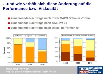

26 октября 20197 г Автор 1 час назад, dimm7777 сказал: В рамках данной темы меня, например, интересует, переборят ли в конечном итоге или ближайшем будущем масла групп 2× масла групп 3× или наоборот))) Я думаю, что переборят. Вот интересный документ попался: Видно как с улучшение чистоты базового масла падает растворяющая способность. А падение растворяющей способности ведет к необходимости компенсировать это присадками. В итоге страдает себестоимость конечного продукта. Так что ползучее внедрение баз 2 и 2+ не остановить, будет забавно посмотреть, как маркетологи будут изголяться, чтобы это оправдать в глазах потребителей.

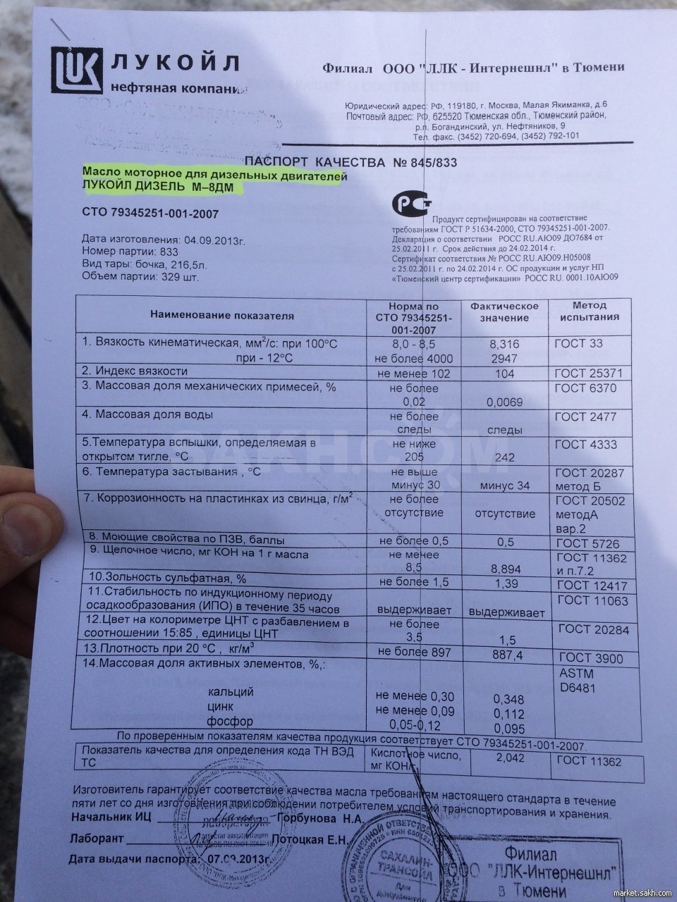

26 октября 20197 г 13.10.2019 в 20:49, Stater сказал: Продолжаю поиск оптимального моноградного масла на зиму. Не смотря на то, что выбор должен быть прост (ГОСТ жестко задает минимальные параметры), всё же немного заморочился. Вот сделал таблицу сравнения, что бы из этого выбрать?:. А откуда информация? Я купил себе 18-литровую канистру М8ДМ от Лукойла, ориентировался на паспорт с оф.сайта,там указан пурпойнт -36градусов
26 октября 20197 г Автор 1 час назад, Delive сказал: А откуда информация? Я купил себе 18-литровую канистру М8ДМ от Лукойла, ориентировался на паспорт с оф.сайта,там указан пурпойнт -36градусов с какого-то сайта (-31) и с паспорта случайной партии из интернет (-34): Ваша инфа полезна, спасибо! Тут и вправду написано -36: http://lukoil-lubricants.promodev.ru/u/product_document_file/334/tds_dizel_m-8dm_m-10dm_rus_v1.1_24.07.2015.pdf Изменено 26 октября 20197 г пользователем Stater
