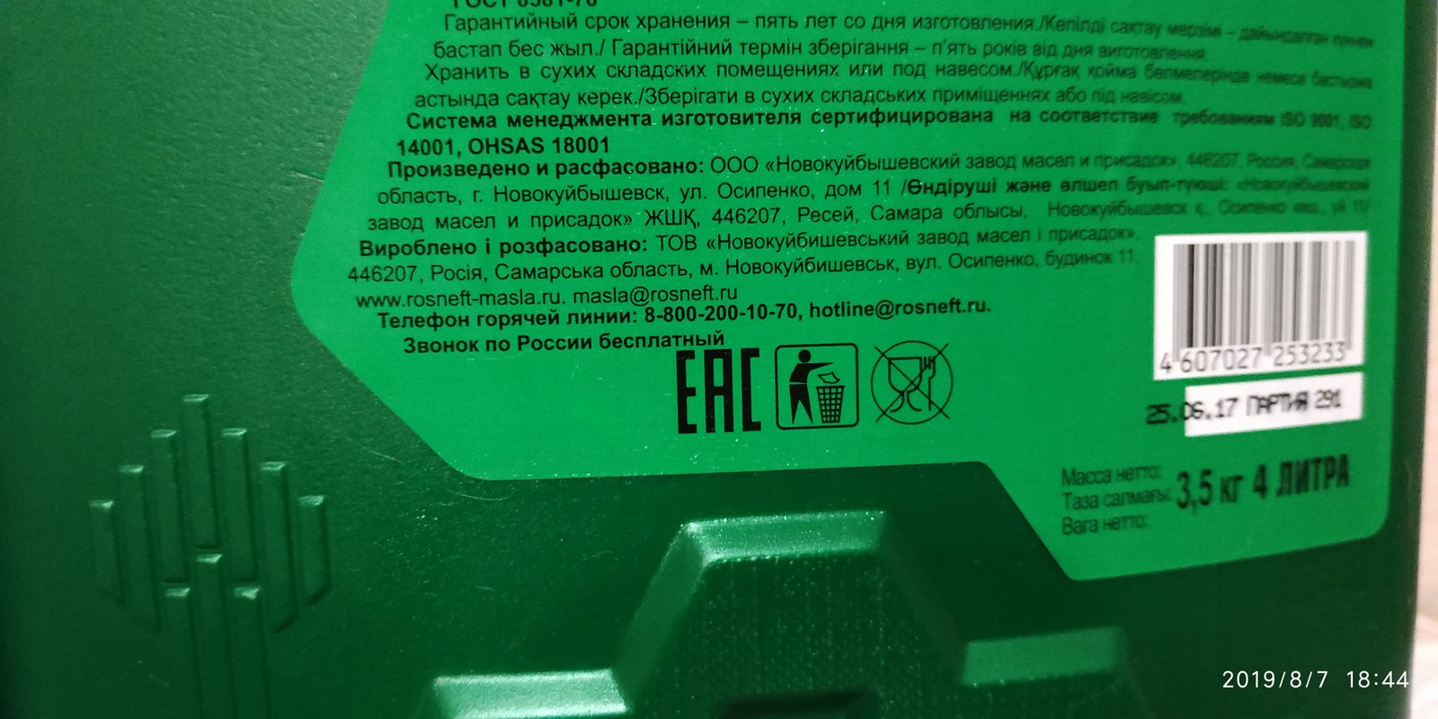

Камрады! Забрал сегодня Роснефть М8ДМ , вообще неприятно удивлен. Тот первый раз была партия 291 17ого года, а эта  012 2016ого. И скажу вам ,что 16ого года воняет ароматическими растворителями, уайтспиритом техническим. Запах чем то похож на пропан, неприятный. Цвет тёмный.
Это 100% 1группа.
Как и писал ранее, скорее всего сейчас новые партии делаются на 2группе, например от 17ого года, масло не воняет ароматикой. А более старые на 1группе.
В 2016 наверное Новокуйбышев ещё выпускал 1группу, либо не израсходованы были остатки.
Так что казино, риск нарваться на старую партию. Но я в следующий раз просто откажусь , если прийдёт не 17ого года.
Образцы уже отдыхают в морозильной камере -30°С. Чистая и с добавкой 3% 118ого синтолюкса.
