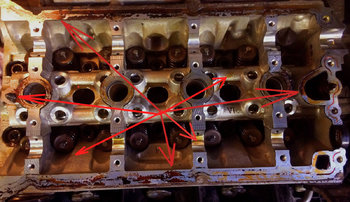

5 августа 20197 г 11 минут назад, Stater сказал: Кряк так обычно краснеет. И двигатель красным лаком покрывает. У шеврона всё кряк, только под разными маркетинговыми названиями. Вот такой красный двиг у меня изнутри после 100+ тысяч на кряке! Может кому-то пора в розовых очках линзы сменить...
5 августа 20197 г Автор 22 минуты назад, СИНТЭКС сказал: Вот такой красный двиг у меня изнутри после 100+ тысяч на кряке! Может кому-то пора в розовых очках линзы сменить... Кряк разный бывает (не всегда краснеет), но на минералке или ПАО я красного налета не припомню. У вас конечно красно не много, но если дальше будете шалить то двигатель загубите, вон гляньте на постель распредвала там же красноватый налет (они же просто взывают о помощи), а представляет что у вас с кольцами происходит? Вас спасает лишь то что вы используете минеральное масло для промывки, за эти считанные часы вам удается придать заряд бодрости м здоровья вашему несчастному мотору. Я показал стрелками, на фото вашего двигателя, где у вас налет, пока не много ... ещё есть время одуматься... Я буду держать скрещенные пальцы за ваш двигатель, надеюсь он проедет хотя бы пару миллионов. Помолимся за него братья...Ибо он не ведает что творит... p.s. Да баланс белого я вам подкорректировал... не нужно мне об этом писать. Так естественнее... и сразу видно где грязь. Изменено 5 августа 20197 г пользователем Stater
5 августа 20197 г Stater Вот с такими знатоками имеем дело! синим выделен просто блик, там ничего нет зеленым капли старого масла, которые тупо лежат на поверхности ну а остальные стрелки указывают на старый герметик Каждый раз одни и те же грабли - ничему Вас жизнь не учит, продолжение следует...
5 августа 20197 г Stater а чего мы текст уже третий раз за 10 минут меняем? Всё нормально было написано ведь! А?
5 августа 20197 г Чистый движок, чего докопались? Stater не нужно искать чёрную кошку в тёмной комнате, особенно если её там нет.
