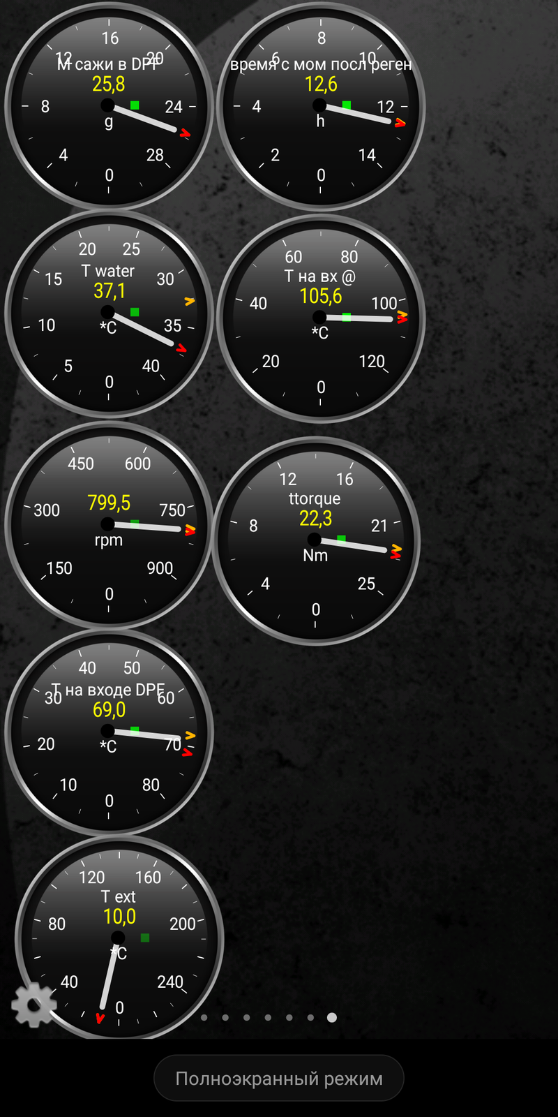

Нормально они себя там чувствуют. Даже в самую сильную жару турбина на холостых греется примерно так же как и зимой в мороз - до 360-370 градусов (по крайней мере у меня). Она вообще набегающим воздухом почти не охлаждается, охлаждается маслом и ОЖ.
У меня на дизеле при прогретом двигателе,  на входе турбины 120°C это с диэстерами и порошком без них как ни странно выше около 140°С. При больших оборотах около 600°C
