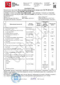

 На минеральной основе тоже бывают 5w-40, например
