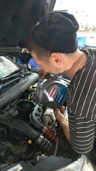

19 августа 20197 г Популярное сообщение ДВС ep6 cdt md пробег 132000. Залил вслед за пассатом и себе Синтек 15-40. 200 км позади. До ноября буду на нем ездить.
19 августа 20197 г 10 минут назад, ffusse сказал: ДВС ep6 cdt md пробег 132000. Залил вслед за пассатом и себе Синтек 15-40. 200 км позади. До ноября буду на нем ездить. Шок контент! Адепты секты только синтетических масел от такой фотки морщатся и сильно возмущаются в душе Пассат сколько проехал на минералке в общей сложности? Изменено 19 августа 20197 г пользователем KotKamelot
20 августа 20197 г Там почти 1000км была, неправильно посчитал 2000 км 15-40 делвак и 240 литров сожжённого топлива Аи 100 лукойл
20 августа 20197 г 15 часов назад, KotKamelot сказал: Шок контент! Адепты секты только синтетических масел от такой фотки морщатся и сильно возмущаются в душе Пассат сколько проехал на минералке в общей сложности? Уже 6000
