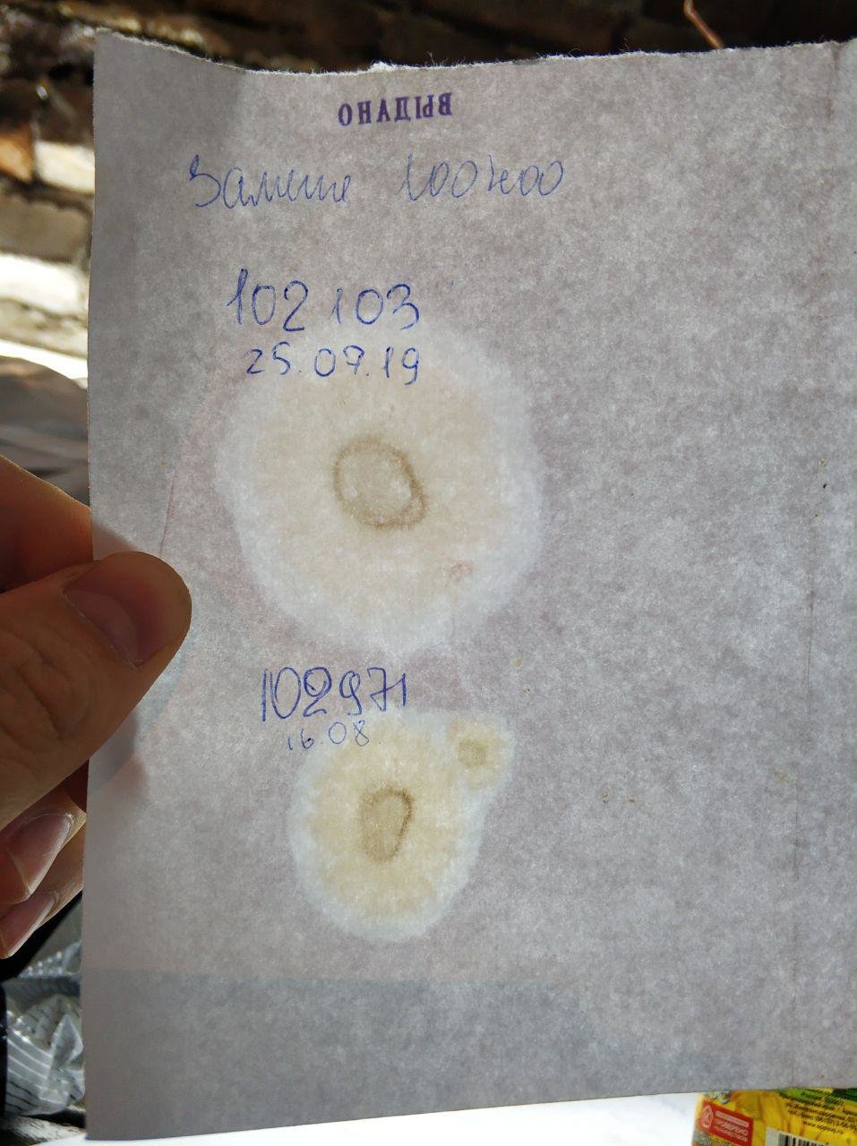

Пусть поделятся опытом, те кто в бензиновых моторах юзает минералку. Сейчас сам думаю, чтобы себе залил, но как-то захожу в тупик. Эту филиоквочку для дизеля долго искал.
Пробег на масле м8дм почти 3000км.
Скажу, что оно уже отработало свои деньги хоть сейчас сливай. Но я ещё покатаю минимум до 5т.км. может на следующей неделе поеду в командировку, пробег будет около 3500км, как думаете , чисто теоретически имхо кажется, что хватит его и на 7000км?
6 часов назад, industrymerkil сказал:
Думал, что там как в м8дм.
По капле надо смотреть, так никто не скажет, мне кажется.
