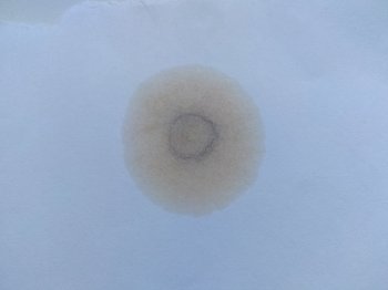

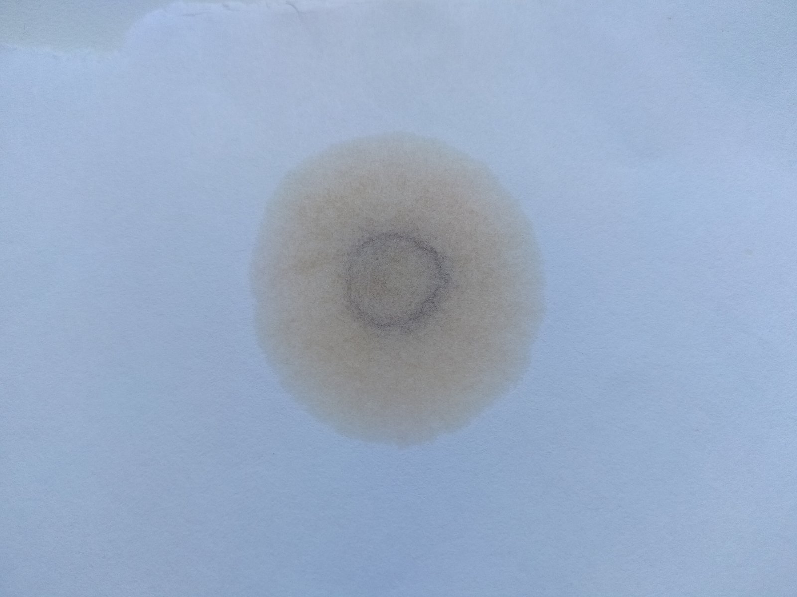

19 часов назад, KotKamelot сказал:
Масло ТНК Магнум супер 15w40 API SL. Сделал капельную пробу. пробег 3100 км. с 2000 км примерно активно добавлялся димексид с ацетоном в бензин, в пропорции чуть превышающуюю рекомендации Крейзимакса. На вид масло вполне рабочее.
:good:
Хорошая капля, еще пару ткм можно катать. Поосторожнее с пропорцией рассола. 1:4 очень сильно сажает щелочное, а пропорция превышающая вообще хз как поведет. Как бы лаком не покрыло.
3 часа назад, NAK сказал:
:good:
Ну я слежу за маслом по капельному тесту, и на вид оно ещё не совсем чернющее, и под клапанную часто заглядываю. Сажает щелочное ж потому, что вымывает кучу грязи и её масло нейтрализует.
Насколько помню ОЧЕНЬ сильное превышение концентрации приводило ,к тому, что масло очень быстро дохло.
Прошлым летом с таким небольшим превышением концентрации рассола в бензе довольно долго откатал - какого то негатива не заметил.
