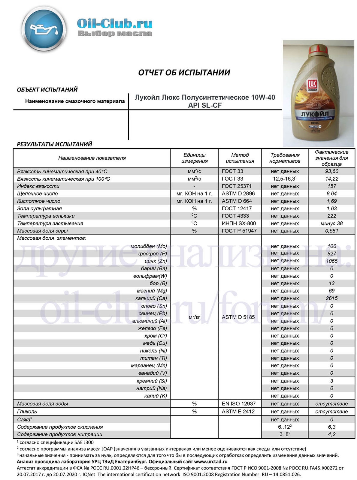

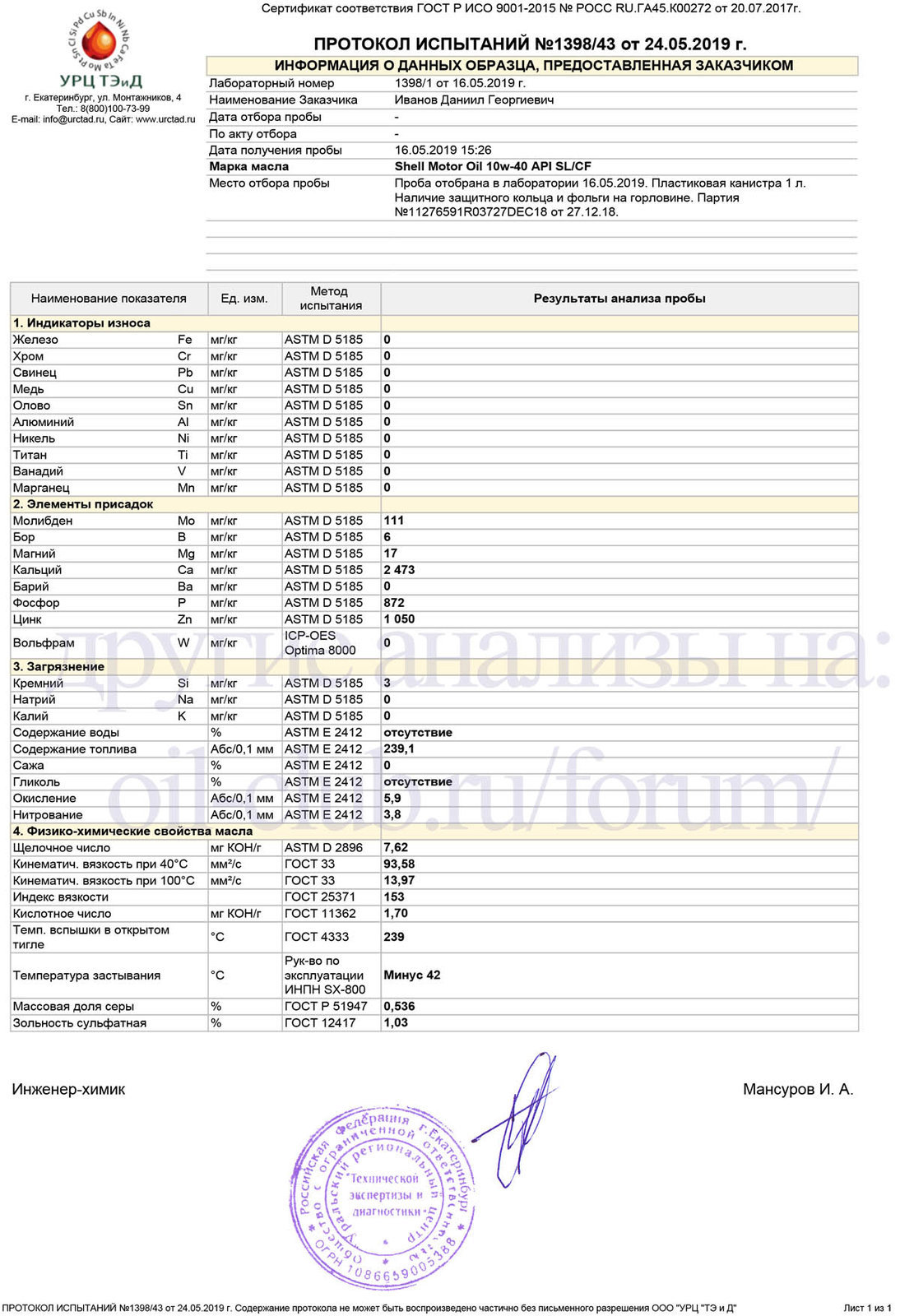

У люкса молибден и больше % кряка, но у супера больше щелочное. т.е. почти одинаково.
ИМХО  шелл = люкс:

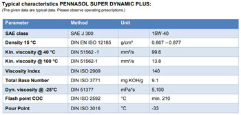

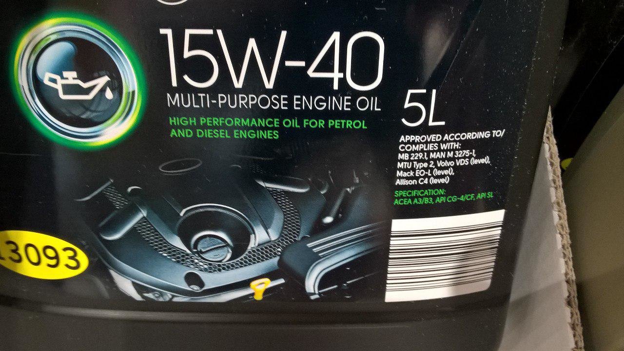

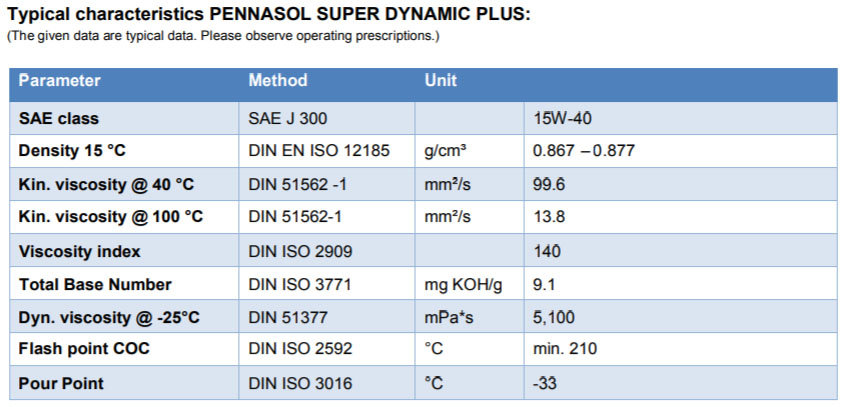

Продаётся в LIDL под маркой W5, есть подозрение что это PENNASOL SUPER DYNAMIC PLUS SAE 15W-40
Тогда всё супер.
Крепкий полнозольник, с щелочным 9,1.
