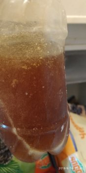

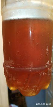

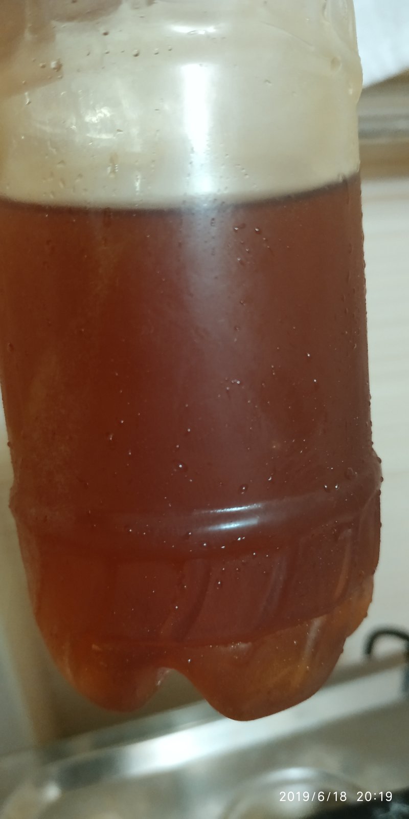

IMG_20190618_201847.thumb.jpg.a44aca3914273ee2d23ec34aa34f1dc5.jpgДобавил 5%диэстеров 132.
Поморозил при 28°С. Может показалось , но помутнение меньше, чем в гидрокряке.
Течет огонь. Зимой добавлю 7-10%  буду на нем ездить 4000-5000км.
Получается этакая полусинь с супер полярными свойствами и супер положительным влиянием на сальники и уплотнения.
23 минуты назад, industrymerkil сказал:
Выглядит после заморозки на отлично! Мути особо нет. Долго морозили? ПС скоро во всех железных и пластиковой таре из Подмосковья ;). Возможно в зиму попробую в старый дизелек.
Изменено пользователем sanchell
4 минуты назад, sanchell сказал:
Долго морозили? ПС скоро во всех железных и не только канистр из Подмосковья ;)
Целый день.
