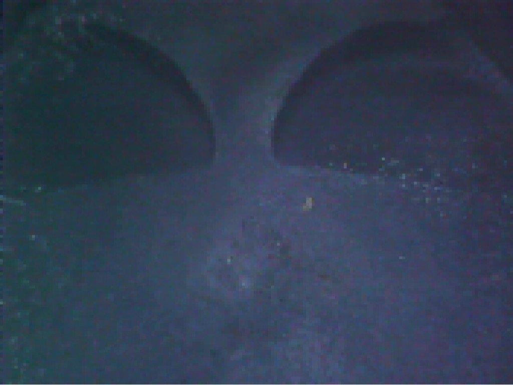

22 июня 20197 г В 21 июня 2019 г. в 19:44, Андрей69 сказал: Нахрен это щелочное число, ароматика - это отложения и абразив, вот, что страшно и это проблема. Сейчас езжу на Татнефть 95 (ТАНЕКО), там ароматики 33. Где искать депозиты? Поршня такие +-, если на них посмотреть китайским глазом змеи
