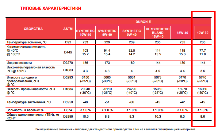

Упс, точно!
Без очков не правильно разглядел индекс вязкости(показалось 138)
пост потру :blush:
А как вам этот вариант? Подпадает под минералку гр2 ?
