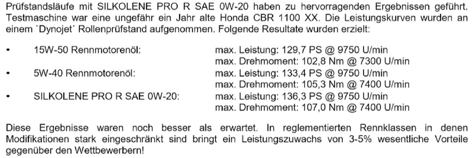

В Штатах инженер, имя не помню, проектирует мотоциклетные двигателя. И он говорит, обкатка на минеральном масле первые 2-3 тыс миль, а потом тока синтетика. Так как на минералке износ больше и нужно прикатать детали друг к другу, что не даст сделать синтетика. Дальше после обкатки, синтетика снизит износ по минимуму, повысит мощность и снизит расход топлива. И приводил пример, Honda GL1500, пробег на синтетике составил 300 000 км, на минералке всего 200 000 и паспортную мощность двигатель не выдавал.

Дайте ссылку чтоль, посмотреть, что там за деятель. Небылицы какие-то пишет. Почему на синтетики не будет приработки? Как масло повысит мощность? Что означает синтетика снизит износ по минимуму? На минералке того же класса износ, что другой что-ли будет? С новья какая разница минералка у вас или синтетика?

А можно на цифрах? По анализам не все так грустно на минералке при разумных интервалах :)

Вот приход от вязкости масла есть, а от синтетики/минералки в одной вязкости хз :unknw:

Прочитал как художественную литературу, как рекламный проспект.
Где замеры, цифры, графики  и т.д. ?

30 нет и ещё некорректно, что масла разные, лучше бы взяли одну серию масел с разной вязкостью.
А теперь самое интересное, считаем сколько "приход" в процентах между 40 и 20 и что мы видим?
1,5-2%  !
Ха-ха! это не серьезно т.к. это невозможно почувствовать никак и наверняка меньше погрешности метода измерения.

А что 2,2% между 20 и 40 уже не разница? Даже в современных видах спорта счёт идёт на тысячные.
