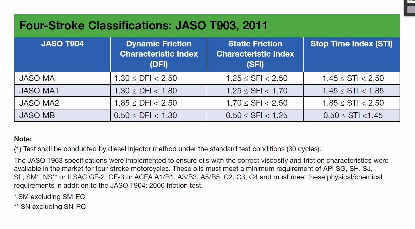

23 апреля 20197 г Alex_K ты напрасно пытаешься из нас нарисовать закомплексованных уродцев. Специальную рецептуру разработанную для 4х тактных мотоциклов тебе уже показали не раз, от разных производителей масел. Она существует и это факт! Специальные мотоциклетные масла зачем то производят! Когда ты сам себе придумываешь небылицы на вроде "Форум не признает, что на обычных моторных маслах можно ездить в мотоцикле" и пытаешься бить по тобой же придуманным небылицам. Тебе 10 раз уже было сказано, ездить можно. Но есть специальные, разработанные для мотоциклов масла! Есть стандарты JASO MA/MA2 с friction-тестами на совместимость с мокрыми сцеплениями. Специальные тесты для мотоциклов есть, это факт! Специальные рецептуры и масла для мотоциклов есть, это факт! Эти факты ты как нормальный, адекватный человек должен признать, а не ходить вонять по всему форуму, мстя в ответ и рисуя из нас глупых людей.
