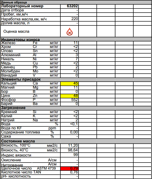

49 минут назад, СИНТЭКС сказал:
Это значение, ниже которого начинается повышенный износ и значительно увеличивается количество отложений в двигателе.
Понятия не имею и даже знать не хочу. Как такое в голову пришло? Весна...
Трансмиссионное минеральное GL 4
220 км и 3000 км
Ни чего не будет, того, что связано с Вашими придуманными кем то "5"

Вот инфа, которую искал, думал в Машинери Лубрикантс её встречал, ан нет:
The following table represents BN/AN test results across a fleet of more than 450 pick-up/delivery trucks.
TAN remains fairly steady until the TBN depletes from 12 to about six.
The two meet at between 50 and 65 percent depletion of the BN.
The AN is significantly higher than the BN after the BN has reached 65 percent depletion,
which indicates that the oil’s ability to neutralize acids has dropped significantly.
The oil should be changed to prevent corrosive engine wear from occurring.

3 минуты назад, konung сказал:
Вот это то, что я хотел дать почитать. Прошу обратить внимание на репрезентативность исследования!!!

1 минуту назад, СИНТЭКС сказал:
konung Это для них не доказательства. Обязательно должна печать стоять, лучше с подписью...
Нет,  потому как анализы отработок и производство cooper все говорит об обратном. А в данной инфографике указано только железо как один из металлов(распредвал, он действительно страдает больше)
"это" объясняет происхождение" 5 " и тенденцию к износу железа, но не доказывает износ ДВС. И купер и многие анализы тому свидетельства. Мне больше нечего сказать по данному поводу. Я верю в информацию, полученную империческим путем.
14 минут назад, Андрей69 сказал:
Блажен кто верует. А что, у Куппер какие-то проблемы с pH в отработках? Я, кстати, ни одного негативного поста про них не написал, как и позитивного, зачем Вы мне ими все время тычите? И куда Вы собрались, тема ещё не раскрыта полностью?
4 часа назад, СИНТЭКС сказал:
Для трезвомыслящих достаточно несколько анализов и Вашей голой веры, а ну с картинками по железу, что бы сделать вывод. А раскрытие темы в Вашем понимании - чем больше флуда, тем больше оснований для подчистки. У меня все, мне нечего добавить, раскрывайте, я буду с удовольствием читать и буду рад узнать что то новое, если Вы откроете. Спасибо за батл, все было не зря.
