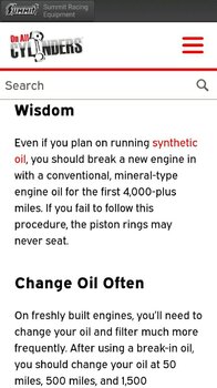

18 часов назад, знаток сказал:
Что цинк с кольцами делает ?
Как это работает ?
Wear - это износ. Если что...
Получается так:
Больше zddp = больше износа
Меньше zddp = ваще дохрена износа.
Но характер износа разный: адгезивный и коррозионный.
И, как я понимаю, для ускоренной "посадки" колец по цилиндру коррозионный износ - благо. Равномерный, контролируемый износ. Без задиров и т.п.
Но, есть ещё одно важное "но": нужно, чтобы детергенты не мешались у zddp под ногами. Потому что они тоже умеют выступать в роли Extreme Pressure Additive и, если их дохрена, они конкурируют с zddp за "место под солнцем".
Скользкие синтетические базы, всякие молибдены, понижающие трение очень мешают этому процессу.
А вот как влияют всякие твердые мелкодисперсные модификаторы трения, вроде нитрида бора - я хз. Быть может тоже на благо обкатки сработает, как притирочная паста)))) Есть желание попробовать, но под рукой нет желающих так поэкспериментировать (на себе не хочу))))
Изменено пользователем джин Тони

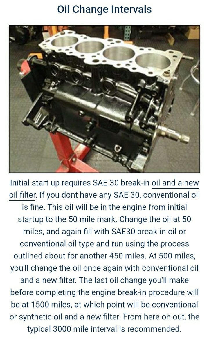

12 минут назад, джин Тони сказал:
И ?
Хрень подсунул какую то. ))
Изменено пользователем знаток
джин Тони Перевёл картинку - нет там связи зддп и колец. Написано только про более слабую пленку.
зддп - только про толкатели написано.
29 минут назад, джин Тони сказал:
Получается так:
И, как можно догадаться, для ускоренной "посадки" колец по цилиндру коррозионный износ - благо. Равномерный, контролируемый износ. Без задиров и т.п.
Это вы сами придумали что ли ? ))
Там написано что для притирки колец нужно просто хреновое масло и ВСЁ !
Про зддп там ни слова.
