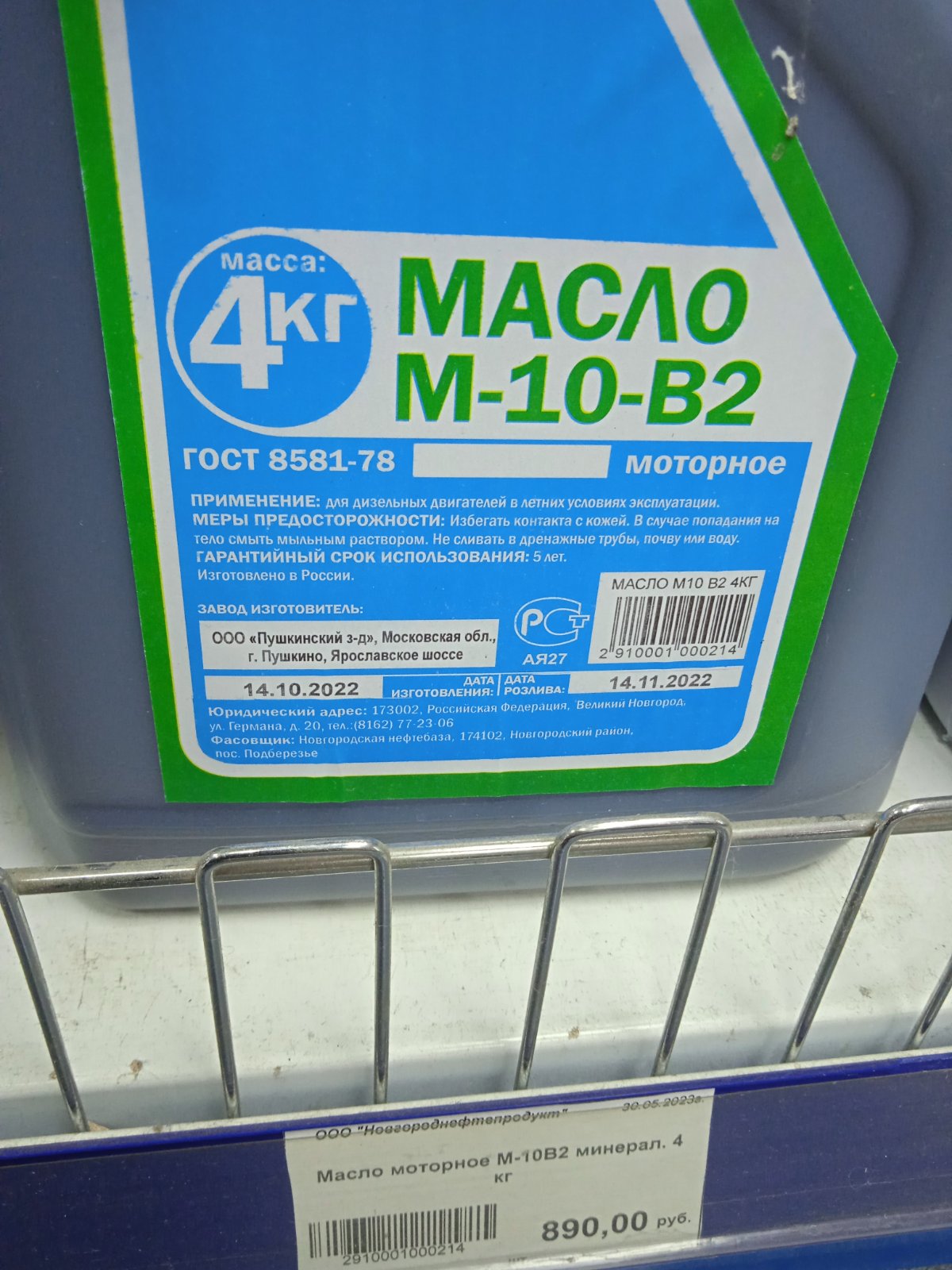

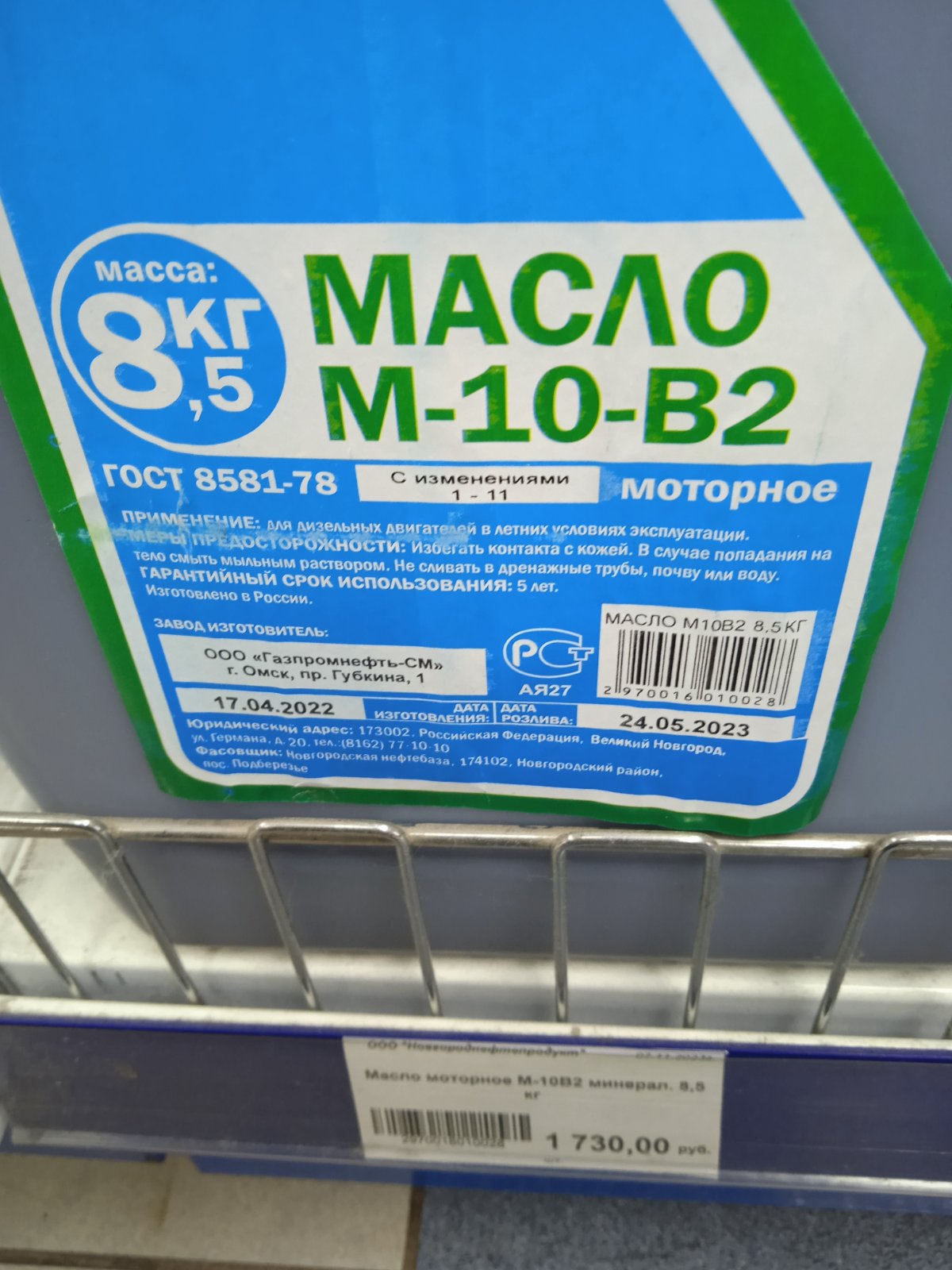

5 июня 20242 г 2 часа назад, celer сказал: Если кому-то сей архаизм нужен, то он ещё есть в продаже. А что если они его испортили? Пакет более современный сунули? Базу более чистую?

5 июня 20242 г 16 минут назад, hellopashka сказал: А что если они его испортили? Пакет более современный сунули? Базу более чистую? Ну нате другое. Я на М-10В2 раньше работал на тракторах и разницы с М-10Г2к не замечал, что летом, что зимой. Пахнет только более примитивно, простой нефтью и обычно более тёмное.
