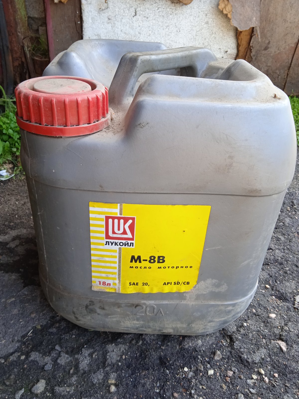

5 июня 20242 г 19 часов назад, hellopashka сказал: Эх, надо было литр на анализ оставить... Если кому-то сей архаизм нужен, то он ещё есть в продаже.
