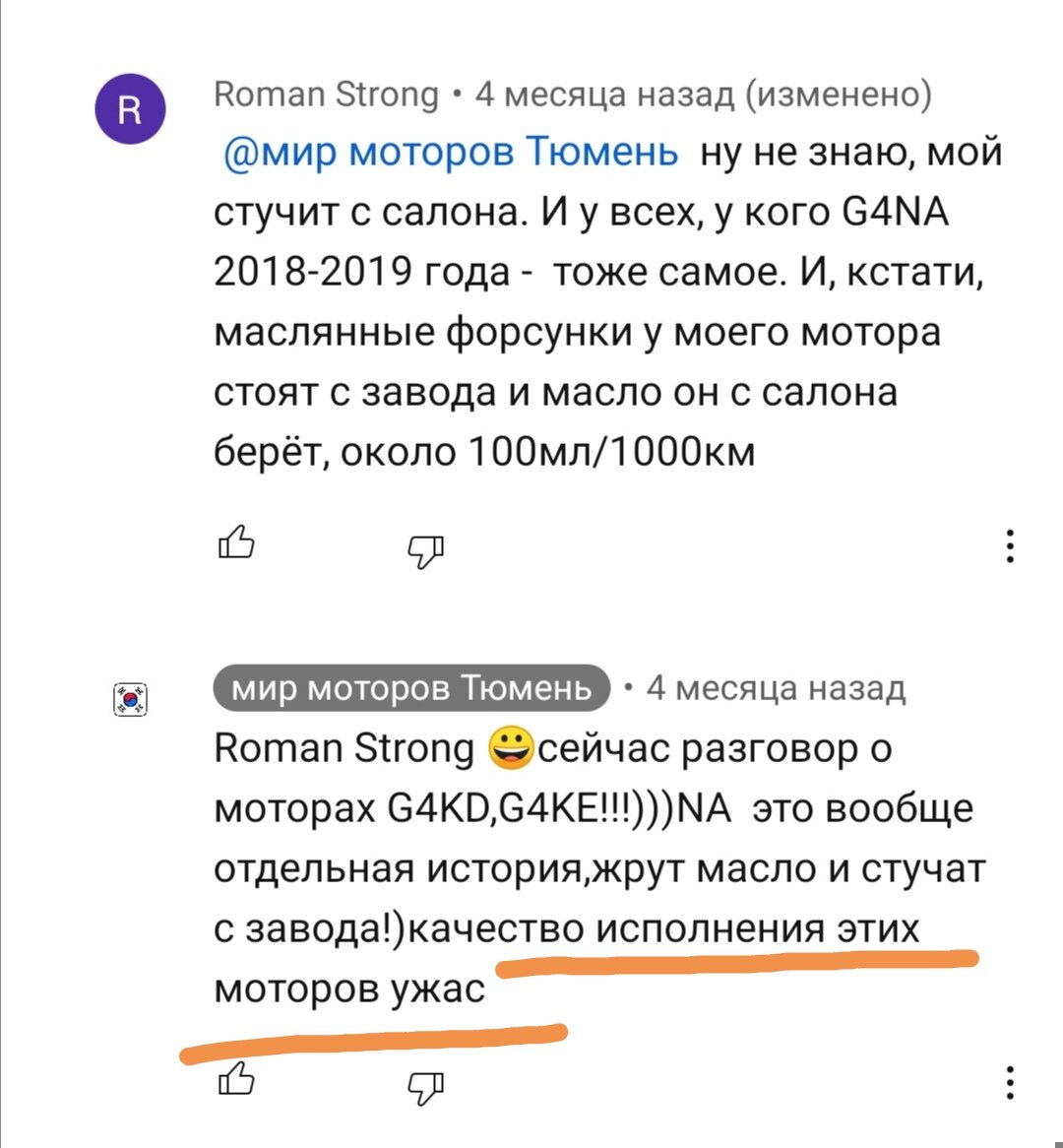

У мотористов, которые в больших количествах ремонтируют эти корейские моторы, есть 2 мнения про причину задиров у них - слишком маленький, или наоборот, слишком большой тепловой зазор в ЦПГ. Но самое главное - очень низкое качество исполнение этих моторов с завода. У ВАЗа блок чугунный и полнопротивовесный коленвал, может это и спасает? А может само железо лучше

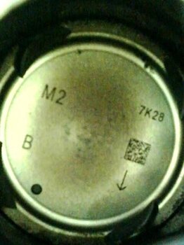

Знаешь сколько раз я ее делал и не нашел проблем?  Про то, как у меня гремел на 5-40 и перестал  на 5-30 а5, читай выше, а не по диагонали. Или в зачёт идут только впечатления тех, у кого мотор перестал греметь на гуталине?  Тогда да, объективненько))).
Гляди сколько нагара от постоянного использования 20-к в g4na.
