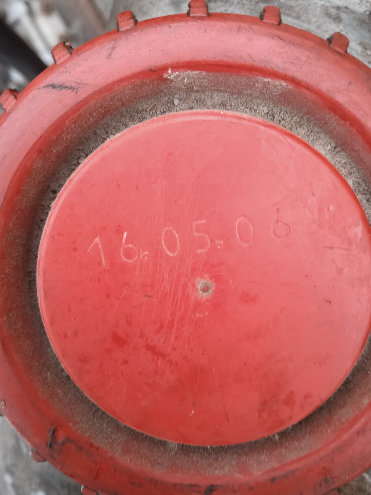

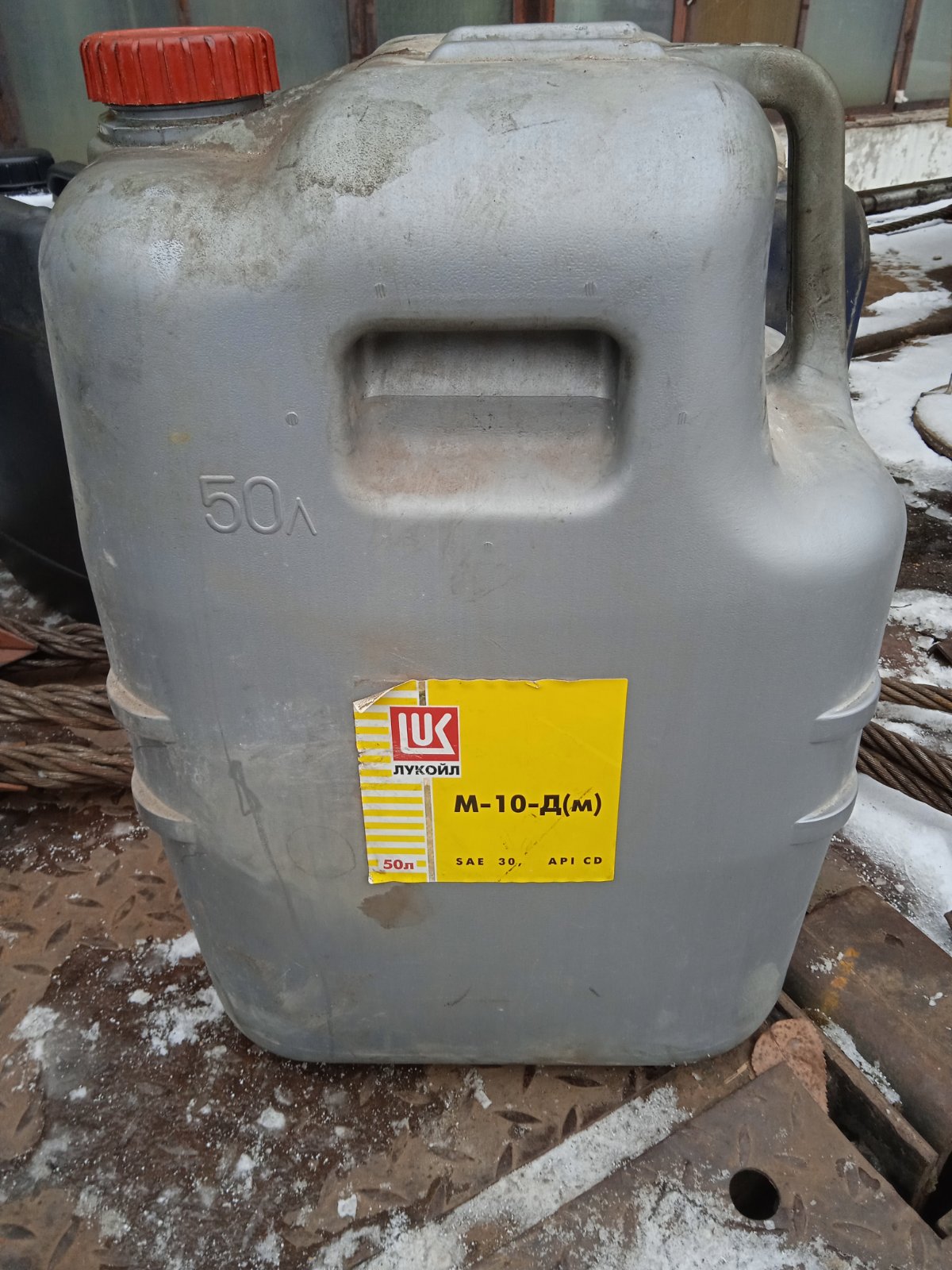

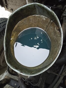

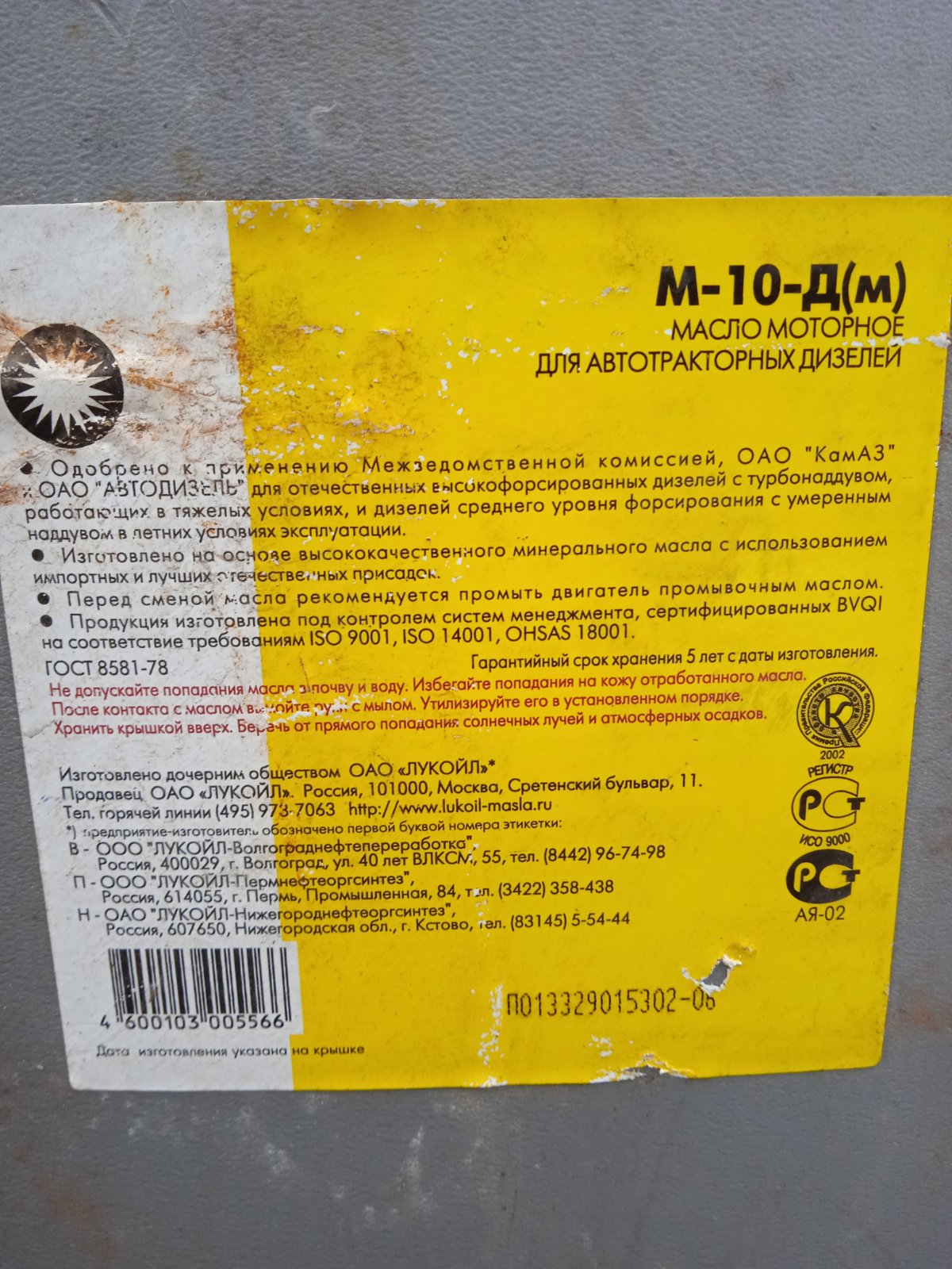

Залил вчера в служебный мотор ЯМЗ-236 лукойловское М-10ДМ, бачок с которым случайно "откопали" при разборке склада с запчастями. Масло пермское и по дате лютая просрочка- май 2006 года (указано не на этикетке, а как раньше у Лукойла выбито на крышке канистры) , при этом уже было кем-то вскрыто неизвестно когда и в 50-тилитровой таре было порядка 40 литров, но то что там именно ДМ-ка сомнений не было. Заливал вчера при -7,  масло очень "задумчивое"  и уже не вытекает, а вываливается пластами, в воронке оседало вниз минуты 2, но не сомневаюсь, что оно отработает без проблем, т. к техника ночует в теплом ангаре. По цвету масла тоже без нареканий-насышенно жёлтое с зеленоватым отливом, как и должно быть у ДМ от Лукойла. Раньше во многих местных организациях пользовались лукойловскими ДМ и Г2к и проблем не было.
После заливки данного ДМа и запуска мотора давление по механическому манометру в кабине стало выше на 1 кило, до этого было залито М-10Г2к Волга-ойл.

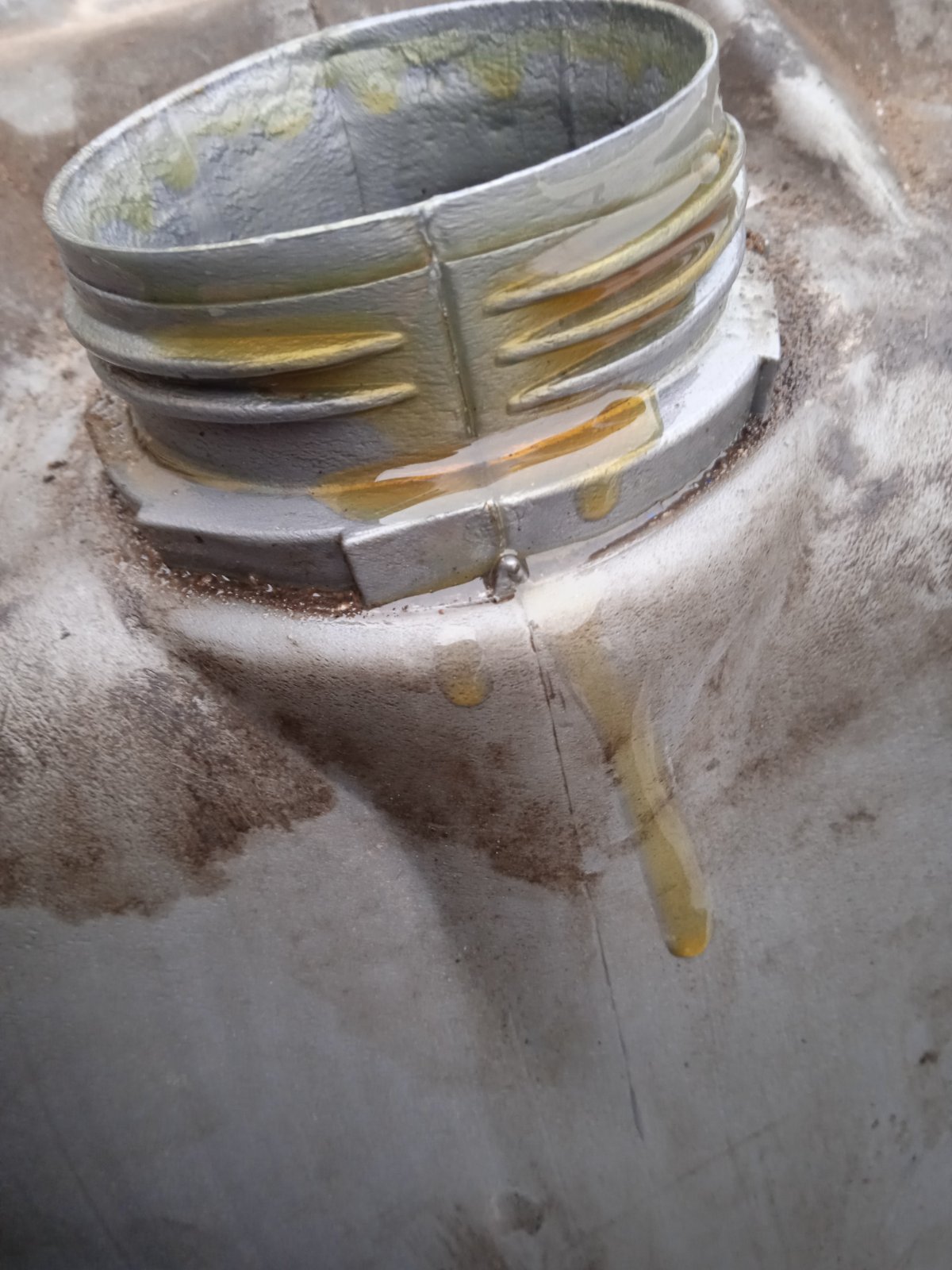

Разборка склада с запчастями сегодня продолжилась и на свет Божий появилась 20-тилитровая канистра М-10ДМ ещё древнего газпромовского бренда "Сибимотор" 2010 г.в., масла в ней примерно половина и масло визуально в норме, в общем с оставшимися 15-ю литрами лукойловского ДМ мне как раз на замену хватит.
Был очень удивлён, увидев что изготовитель данного ДМ-а не традиционный для Газпрома Омский НПЗ, а ярославская "Славнефть", продукцию которой Газпром разливал в свои канистры. IMG_20221216_103945.thumb.jpg.40095a796303bd44f02dc86a781046eb.jpgIMG_20221216_104055.thumb.jpg.61b72ce3d336990a93bb7b20e0d8f8e1.jpg
Только что, celer сказал:

12 часов назад, celer сказал:
все верно) славнефть, он же янос, принадлежит гпн и роснефти пополам или типа того)
