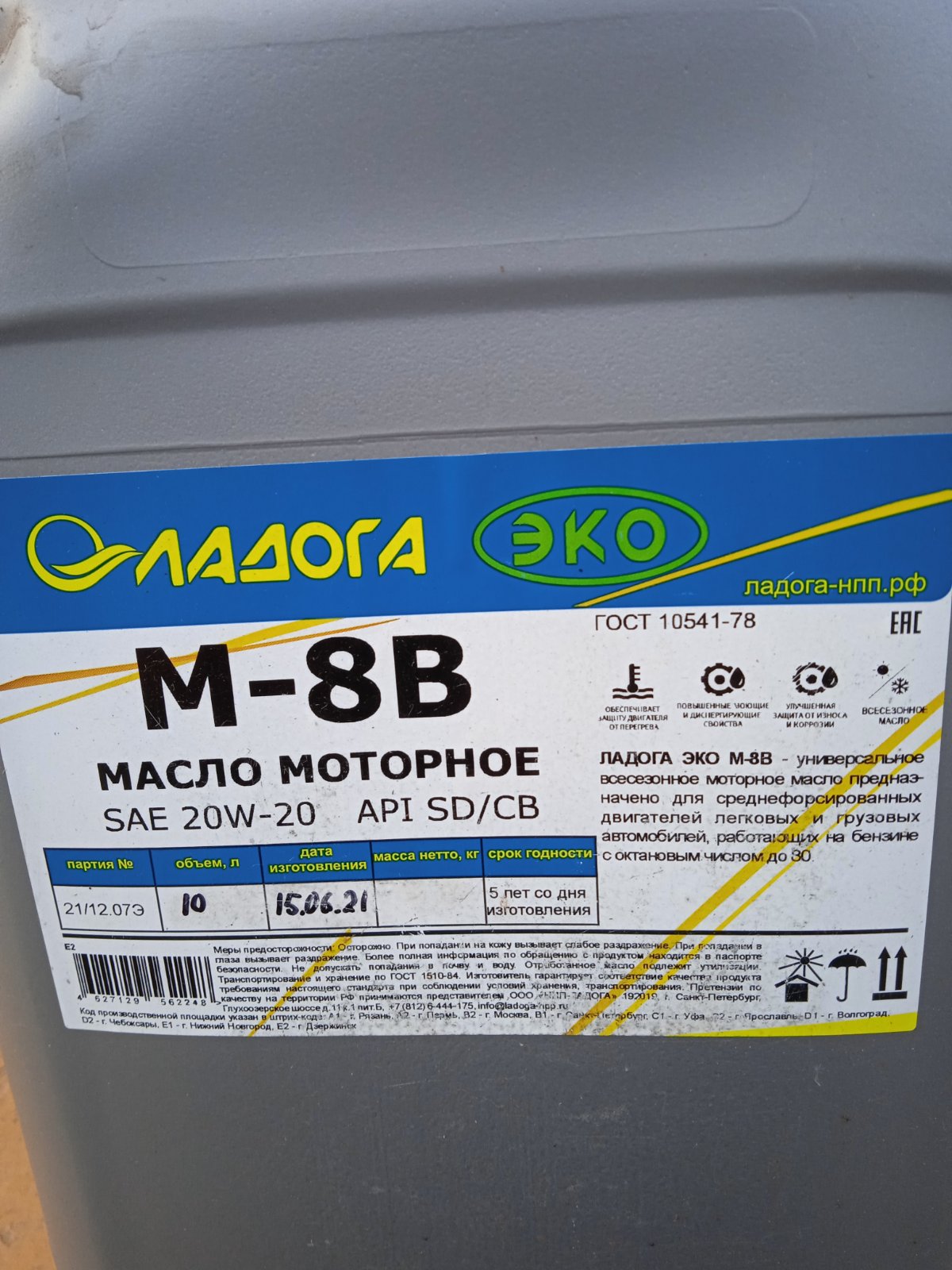

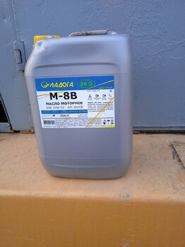

Менял на днях масло в двигателе ГАЗ-52 на советском автопогрузчике ЛЗА, залит был автол М-8В, который не менялся неизвестно сколько времени (подозреваю, что не один год, изредка подливали по причине пропускания заднего "шнурка" коленвала) , двигатель судя по насыщенно черному цвету масла ужасно грязный, при вытирании щупа тряпкой вместе с маслом вытирается и чёрный налёт (фото 2 и 3). Вообще по цвету масла никогда бы не поверил, что это отработка из бензинового двигателя, обычно так чернеет дизельное масло в старых дизелях. В фильтре на удивление особого криминала не было, но сама отработка-сущий гуталин, плохо отмывающийся с рук.
Залил тоже автол местного разлива ("Ладога Эко") и дзержинского производства, потемнел на 3-й день работы (нижнюю метку уже не видно) вследствие загаженности двигателя, планирую заменить его в начале весны или чуть раньше. Двигатель 90 процентов времени работает непрогретый с частыми пусками/остановками (специфика работы погрузчика), к тому же есть подозрение на  незакрытый или отсутствующий термостат (за 2 часа работы на разгрузке паллет едва нагрелся до 50 градусов, при этом радиатор тёплый) . В общем, "аппарат" требует ухода.
Первый раз пользуюсь маслом этого фасовщика, у нас оно есть только у оптовиков. в розничных магазинах ГОСТовские масла сплошь Волга-ойл. Любопытно, что несмотря на указанную спецификацию SD/CB оно позиционируется изготовителем как "масло для среднефосированных  двигателей, работающих на бензине с ОЧ до 80" (первый раз встречаю такое описание у М-8В).
