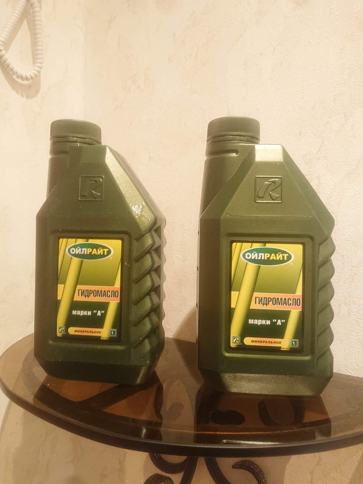

День добрый минерально масляные друзья! Пришли ко мне сегодня две литровки масла Марки "А". Ели где нашёл, шли аж с Владивостока. Напомню, это такая советская ATF, которая заливалась в советские АКПП, Газ-13, Зил 111, Лиаз 677 и т.д. (Были даже шальные мысли, а может в прадо 120 залить, с акпп а343f, вязкости и назначение даже подходят, но пока анализа, нет, рисковать не буду). Единственное что настораживает это отсутствие указания ГОСТа. Дата производства сентябрь 2020г. Думаю кинуть заявку на сбор денег на анализ масла.

дружеский совет - учите матчасть, похоже что вы даже азов не знаете. :praising:
2 часа назад, Никита Кабаев сказал:
а вы знаете толк в извращениях граф!)))
Думаю заливать такое в АКПП будут готовы только единицы
16 минут назад, KotKamelot сказал:
Ну почему, на смеси ВМГЗ и 10W-40 катается пара знакомых, проблем пока никаких) На чистом ВМГЗ коробка на Subaru Outback не поехала - слишком мала вязкость, поэтому пришлось разбавлять)
Если по вязкости эта марка А не сильно далеко ушла от ATF, а пакет противоизноски там достаточный - работать будет, никуда не денется) Хотя лично у меня отношение к маслам Oil Right и Luxe скорее негативное.
Ну и в целом, если хочется сэкономить на масле в АКПП - как по мне, достаточно будет Sintec ATF Dexron III. Но на марку А, конечно, было б интересно глянуть)
