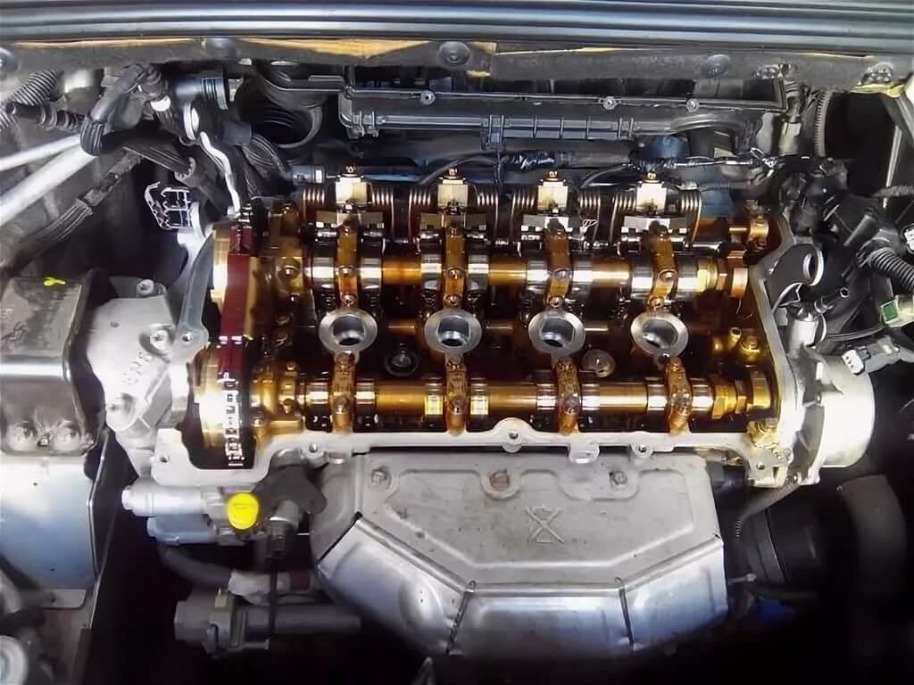

Фото под клапанной крышкой (прокладку клапанной крышки менял):

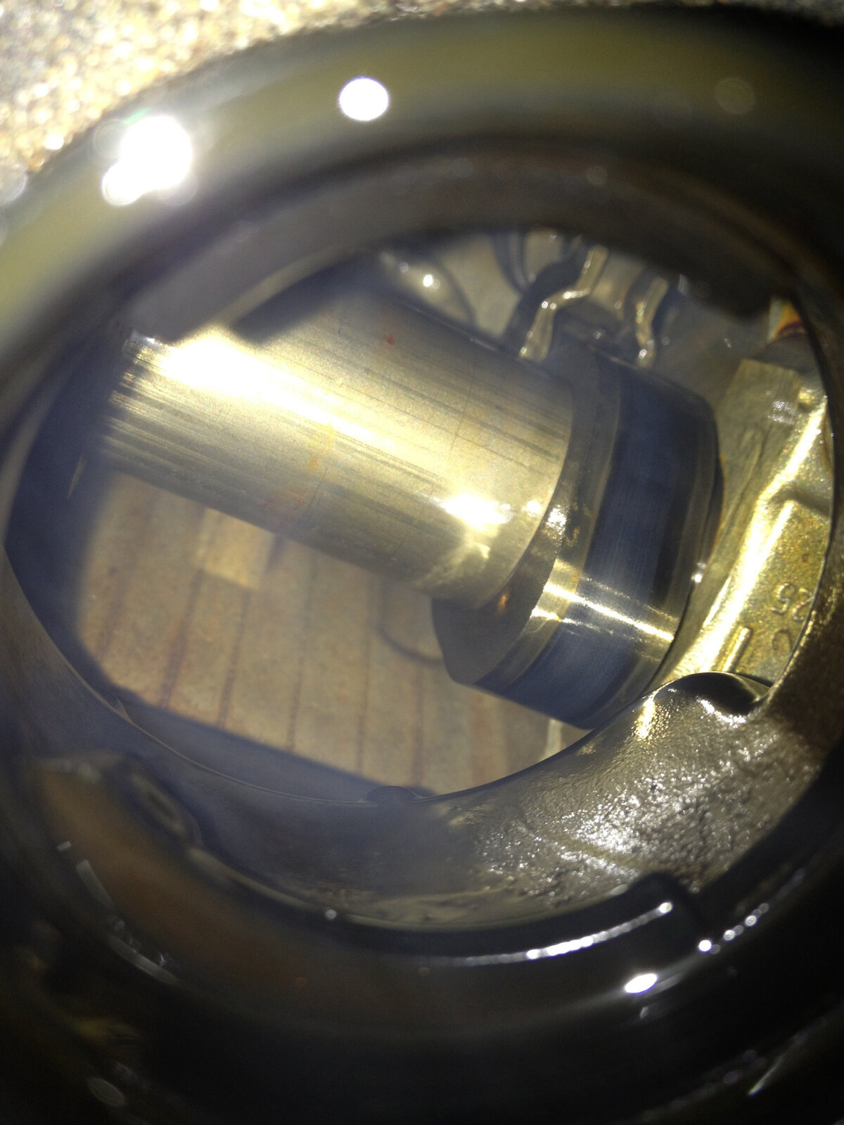

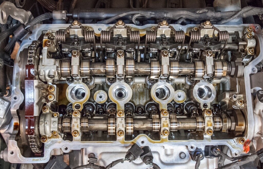

Прочитал. Скажу что в свое время столько моторов нафоткал и выложил сюда, что тошнит уже от них, все на кряках, грязных единицы. Вот к примеру какой красавец!
Тотал ЕЦС, Шелл ХУЕ 5W-30, Тотал MС3, Шелл С2/С3 - примерно по 220-250 Мтч, пробег около 80 ткм примерно
image.thumb.jpeg.0a786f35407ec6f1eed2e1b5786b287f.jpegimage.thumb.jpeg.ac1cd22a32ff13a9613faa2fd4cf862c.jpeg
Но если перекатать, то можно увидеть и такое на 100 - 120 ткм
При своевременных заменах на Тотал ЕЦС  к 200 ткм можно добиться такого результата

1 час назад, NAK сказал:
У меня и на Кастрол - ВP 5w40 такой-же вид -на 300ткм
