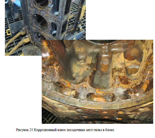

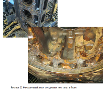

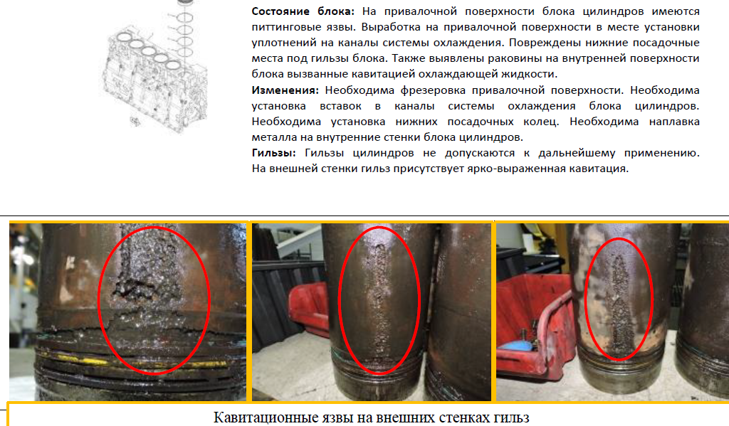

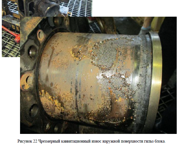

А насчёт того, как и чем заправляют и обслуживают Сат технику, поверьте мне, 15 лет работаю у официального дилера, цех ремонтный под боком. Редко кто балует Саты нормальными ГСМ и антифризом, особенно богатые корпорации. Именно они могут лить дерьмовые феликсы, от которых двигатель через 6000 моточасов ломается...или Пемко, которое через 100 часов как вода...отношение к личному крузаку или бэхе иное, чем к казённой, пусть и дорогой технике, в том числе из-за практики откатов у снабженцев и пр...есть клиент, из нефтяной сферы, заливает гостовский антифриз в саты, которых у него 60 штук. А потом делает капремонт на 9000 моточасах...не дешёвый ремонт...

Интересна причинно-следственная связь поломки двигателя от плохого антифриза. Что именно ломается через 9 тысяч моточасов?

9800 моточасов, крупная международная организация, добывает золото...
6600 моточасов, антифриз феликс, международная компания, добывают уголь, ремонт ДВС обошелся им в связи с этой поломкой в 150 тысяч долларов, и таких двигателей было много...
