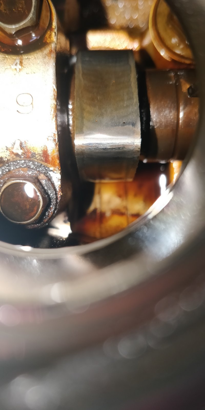

2 мая 20206 г 01.05.2020 в 00:05, KotKamelot сказал: 20 литров по 1382 руб? офигенный ценник...Чего решил на минеральное масло перейти - мотор решил помыть? или темы минеральной начитался? Мою потихоньку, достался грязноватый стараюсь часто менять масло. А тут ценник подкупил. Ну и poe балуюсь. Но скорость отмывания крайне не велика
2 мая 20206 г 4 часа назад, avignon сказал: Можно тогда пример такого увеличения? Мне 2 раза встречались таксисты, с пробегами на газе у одного более 400т км у другого более 350т км. У которого 400т км, мазда демио была и он говорил, что пол года назад до нашей встречи вскрывал ДВС и там все чисто как с завода и проблем с двигателем нет и не было. По поводу увеличения ресурса двс в 1,5-2 раза пишут многие издания и для этого есть все основания, так полагать. Проблемы с ГБО могут быть только при некорректной смеси (неправильная настройка), угол зажигания надо тоже менять немного. Если это запустить, то тогда вылазят последствия о которых Вы писали. PS. Хотя про 1,5-2 раза я наверное загнул примеров реальных такого у меня нет. Давно уже читал на эту тему и помню попадались такие цифры. Но в любом случае, если ГБО настроено правильно и авто эксплуатируется в допускаемых режимах ресурс увеличится. Но вот на сколько трудно сказать. Изменено 2 мая 20206 г пользователем Hant86
2 мая 20206 г 2 часа назад, Kopevar сказал: Но скорость отмывания крайне не велика Не факт, что вообще отмоет до блеска. Если поставите ГБО, то тогда будет процесс быстрее намного идти. Слышал я о таких случаях, что люди удивлялись как ДВС отмывался после того как на газ переходили. Хотя у вас там и так ничего страшного нет. Изменено 2 мая 20206 г пользователем Hant86
2 мая 20206 г 1 час назад, Hant86 сказал: Не факт, что вообще отмоет до блеска. Если поставите ГБО, то тогда будет процесс быстрее намного идти. Слышал я о таких случаях, что люди удивлялись как ДВС отмывался после того как на газ переходили. Хотя у вас там и так ничего страшного нет. Да знаю, эта крышка распред вала самая грязная в этой ГБЦ. Но увидев чистый ДВС у товарища на Мазде, без ГБО, стал параноиком. А димексидеть очкую. Вот фото ну и прогрес, замен масел где-то за 30к, ну и смен малел этак 8(лень смотреть записи) в основном лукоил генезис был в ДВС+ poe
2 мая 20206 г Kopevar Я бы на твоем месте вообще не заморачивался, с димексидом, если не кушает масло. Менял бы масло не затягивая и всё, в процессе отмоется, что может отмыться. У тебя же не гуталин. Но если руки чешутся тут ничего не поделать)
2 мая 20206 г Kopevar ничего там не отмоется,да и не надо лежит та липуха, пусть лежит. А то занесёт ещё туда куда не надо. Если мыть,то крышки,поддоны скидывать, физически всё это отколупывать,и потом частые смены высокощелочного масла. Ко мне когда угаженые моторы попадают и мы их когда вскрываем,отковыриваем то что отковыривается,и более частная замена, причём если есть на авто масляный фильтр с верхним перепускным в природе,то рекомендуем ставить его.
2 мая 20206 г 4 часа назад, Kopevar сказал: Мою потихоньку, достался грязноватый стараюсь часто менять масло. А тут ценник подкупил. Ну и poe балуюсь. Но скорость отмывания крайне не велика Ну, у Вас лак! А это будет отмываться ОЧЕННЬ долго! Если вообще отмоется...
2 мая 20206 г 36 минут назад, Kopevar сказал: Да знаю, эта крышка распред вала самая грязная в этой ГБЦ. Но увидев чистый ДВС у товарища на Мазде, без ГБО, стал параноиком. А димексидеть очкую. Вот фото ну и прогрес, замен масел где-то за 30к, ну и смен малел этак 8(лень смотреть записи) в основном лукоил генезис был в ДВС+ poe Мдя...досталось моторчику... Давно такого не видел... Моет по-тихоньку...А быстрее и не надо... А то еще попадет кака не туда, куда надо и будет плохо совсем...... Изменено 2 мая 20206 г пользователем coronamark2
