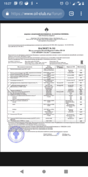

Так я ее читал... Вы считаете, что в одной из самых дешёвых минералок на рынке салицилаты?
Хотя... Вот в этом паспорте сера ну очень низкая, что то в районе 250, и у полусини с минералкой в т.ч.
При этом в более дорогом Ультратеке серы больше
В общем, надо тестить... Ничего более точного пока не придумано.

2 часа назад, 9398907 сказал:
Минералки 15W это темный лес густой:), без доков сложно разобраться, и не считаю, что салицилаты должны быть в минералках, не для того их разработали, имхо используют присадки типа фенолятов (или смесь фенолятов+ сульфонаты в подобранных пропорциях) при том же TBN как у сульфонатов, %серы и зольность будет в маслах ниже, как вариант сугубо ИМХО, так сам, как и Вы не плотно тему изучал;)
Спойлер
По поводу Ultratec 5w-30 FE, сера в районе 250 действительно низка вероятность пакета на салицилах и VHVI, но это нормально, т.е. хорошо, интерес вызывает только произ-ль пакета и %Mo в нем.
В масле MAGNUM ULTRATEC 5W-40 серы 380 тоже стандартно и приемлимо, при таком кол-ве сульфонатов кальция и зольности в 1.4.
Изменено пользователем ss333

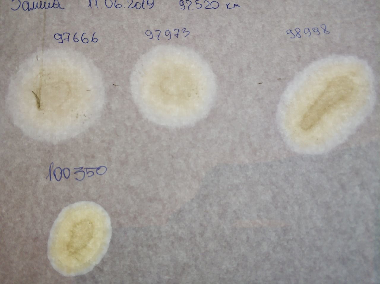

KotKamelot Ещё тыщу проездили или всё? Сейчас около 100 мч.
Короче, не стали рисковать. Сменили масло. Залили опять минералку. 3л синтек 15-40+ 2 л ГПН. Слилось кстати очень очень черное. Вот оно на пробеге 100350 и около 100 м.ч.
Изменено пользователем ffusse
1 час назад, ffusse сказал:
даже после 10 минут на холостых промывочное масло (любое моторное) сливается довольно чёрное, хотя на щупе при этом прозрачное. А что уж говорить когда оно 100 моточасов работает)
Изменено пользователем KotKamelot

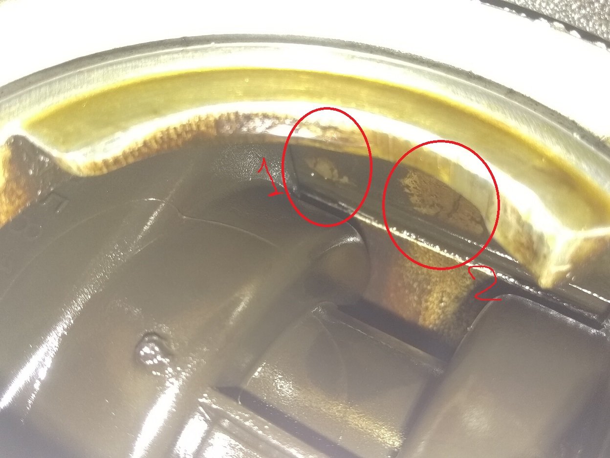

Небольшой отчёт о 5500 км пробега  на масле ТНК Magnum Super 15W-40 API SL/CF. Моточасов примерно 150-200.
Фото на момент заливки:
Фото после 5500 км пробега:
Какие то выдающихся моющих свойств не заметил. Область 1 начала отмываться ещё давно, после добавления эстеров в масло (которые видимо размягчили нагар и масло начало медленно отмывать его с каждым новым свежим маслом)
После 5500 видно, что область "отмытия" стала больше. Так же область 2 тоже чуть отмылась. Примерно с такой же скоростью отмывалось на гидрокряковых маслах (ну может чуть похуже).
В общем ничего минералка не засрала (как многие пугали), но и не отмыла у меня ничего сверх обычного.
Перестал потеть передний сальник, который активно запотел после зимы на гидрокряковом луке с эстерами.
В одном месте клапанная крышка  подтекать не перестала. Это некая болезнь 20 клапанных головок именно в этом месте. Течёт не сильно - забил.
Заметил некое повышенное пенообразование на щупе к концу пробега на масле. На некоторых маслах наблюдалось такое, на некоторых нет.
В бенз добавлялся димексид с ацетоном в чуть превышающих рекомендации пропорциях, которые быстрее старит масло из за моющих камеру сгорания свойств данного раствора.
Тем не  менее считаю что интервал 5500 км масло выдержало. Хорошее масло, отработало плюс минус примерно как гидкрокряковый аналог с допусками VW 502 и MB 229.5, но стоило при этом 320 руб. Жаль что больше нет такой вкусной цены.
6 часов назад, KotKamelot сказал:
Это вы по двум местам, указанным на фотографии, определили или по переставшему подтекать сальнику и крышке?
Но спецификация МВ229.5 даже не имеет таких тестов, поэтому ваша смесь сделала то, что вышеуказанная спецификация даже не обещала и не мечтает обещать)))

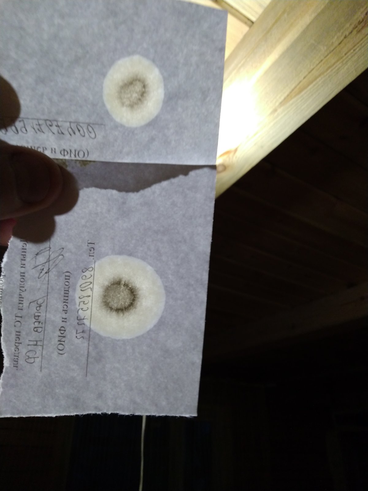

Сегодня сделал две капли с холодного(большая) и горячего(маленькая) двигателя.
По ходу прежний хозяин не заморачивался со сменой масла - оно есть в движке- уже хорошо...
УО 10-40, 6%синтолюкса, димексид в бензин в норм количестве. 1000км/50-70мч и вот такой результат, само масло ещё живое, но грязь не держит, буду сливать и заливать минералку ТНК Стандарт 15-40 и повторять те же процедуры...
Изменено пользователем 9398907
4 часа назад, dimm7777 сказал:
Я зафиксировал положительные моменты, которые заметил. А так масло отработало как обычное моторное масло (как все прошлые гидкрокряки, пао шмао, с допусками и без) - посему считаю что данный сарказм звучит как минимум нелепо.
4 часа назад, 9398907 сказал:
УО 10-40, 6%синтолюкса, димексид в бензин в норм количестве. 1000км/50-70, буду сливать и заливать минералку ТНК Стандарт 15-40 и повторять те же процедуры...
Чё т да..капля конечно ещё вполне норм, но уже поработавшего масла. После 1000 км обычно выглядит намного бодрее. Мотор дизель?
2 часа назад, KotKamelot сказал:
Мотор Ваз2103 1999гв, ездил под наездником на Луке Супере 10-40.
Масложор примерно 3л/1000.
Судя по жесткому дымлению сразу после пуска, маслосъёмные колпачкам конец, оно и понятно, скорее всего кольца тоже в асфальте.
Жалко сливать Ультра оптиму - полнозольник с жирным пакетом, но, судя по капле, диспергирующие свойства уже заканчиваются, черные лучики пошли от центра к краям...
Почитал эту тему про минералку, может быть действительно потихоньку отмоет маслосъёмные кольца, а потом уже и колпачки поменять...
