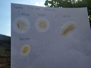

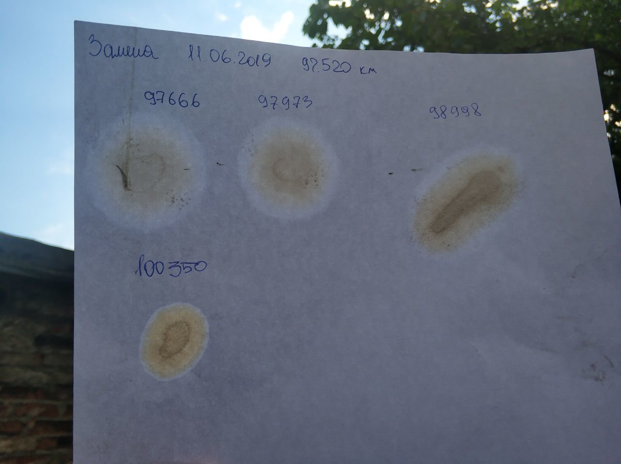

Ещё тыщу проездили. Ещё тыщу проездит или всё? Сейчас около 100 мч.
Изменено пользователем ffusse
Масло ещё вполне рабочее, ещё 1-2 тыс км проехать должно. Просто через 1 тыс км сделать ещё такой тест. Однако есть подозрение, что бензин в масло попадает (внешнее самое светлое кольцо). В теме с капельными тестами покажите, может там лучше скажут насчет бенза в масле.

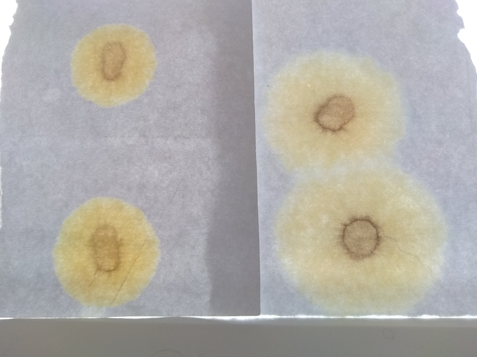

Слева капельная проба после 5500 км на масле ТНК Magnum Super 15W-40 API SL/CF (справа, для сравнения то же масло после 3100 км) С 2000 км активно заливался димексид в бенз.
Центральное пятно уже не так ярко выраженно, и как бы начало расплываться - скорее всего (но это не точно) говорит о том, что моюще диспергирующие свойства масла ухудшились и маслу сложнее удерживать грязь.
Хотя всё равно масло вполне рабочее, но я все масла примерно в таком состоянии меняю. В этом плане данная минералка не стала чем то выдающимся в плане ресурса, отработала плюс минус примерно как всякие прочие масла, которые заливал.
Масло сменил, на днях попробую небольшой отчёт запилить с фотками маслозаливной горловины до и после
