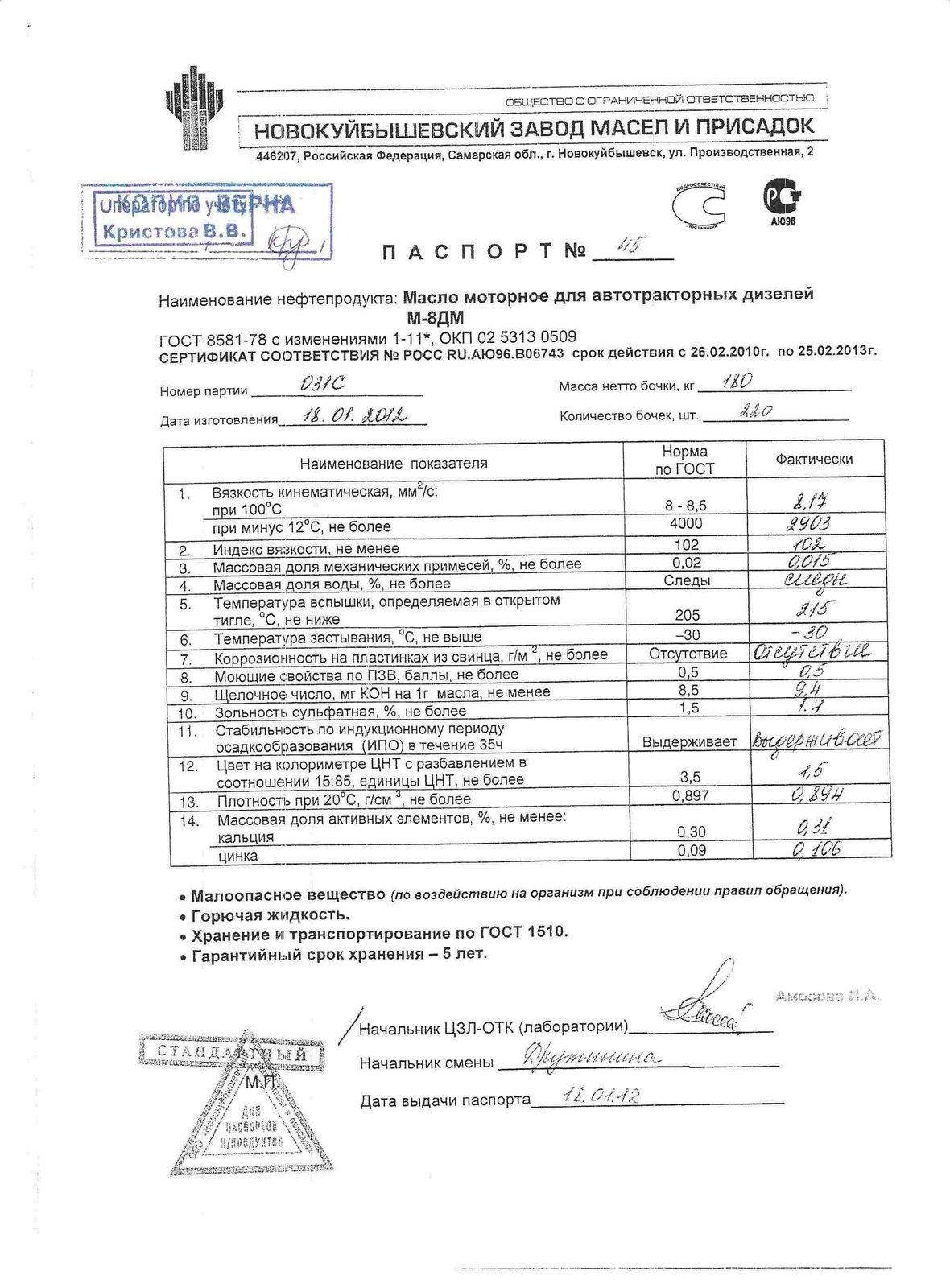

Нашел паспорт на м8дм только 2012ого
Сейчас скорее всего масло на 2группе, морозил при -30°С. Желируется конечно, но колом не встало.
Изменено пользователем industrymerkil

Скорее всего данное сравнение уже неуместно.
Сейчас это уже современное масло на современном пакете и скорее всего 2ая группа так как Новокуйбышев 1группу не производит, везти её выйдет дороже, чем тут же взять 2-ую. Инфа не 100% , надо анализ делать конечно. Но по низкотемпературным , при заморозке повело себя неплохо.

Щелочное 10, вспышка 230, минимум загустителя... 10000 в легкую пройдет.
