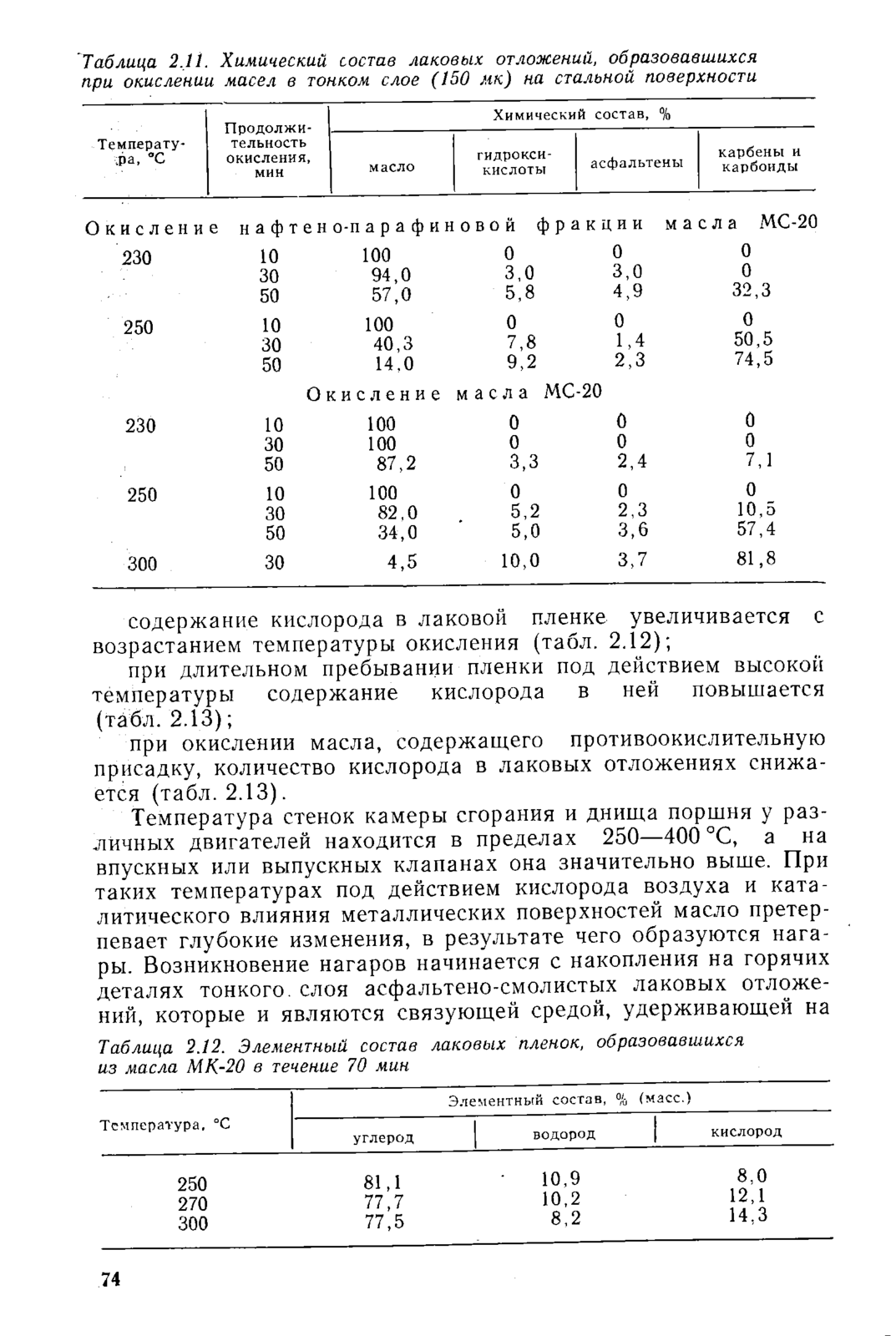

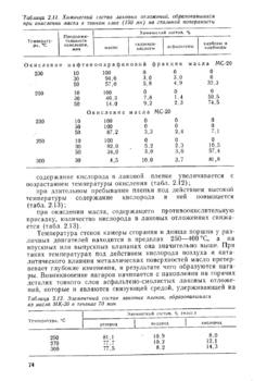

10 часов назад, СИНТЭКС сказал:
Предлагаю просто однозначно определиться, раз уж Вы считаете, что находитесь в адекватном состоянии, где в данном «пруфе» доказательство вашей правоты, а именно подтверждение нагревания гильзы или поверхности цилиндра до 400 градусов по Цельсию. Напоминаю, Вы в качестве аргументации привели это:
Так там же вроде написано :)
7707C698 5B10 4E6F 898C F9F2CD3A8139 png beb10de7955ea0c3b1e586be21af7e68 png  1073×1600 .png
или я не уловил предмет вашего разговора? :)
20 часов назад, Alex_K сказал:
впуск или выпуск? Если впуск, то масло не виновато
именно впускные клапана - виновато в зольных отложениях испаряющееся масло. :)
