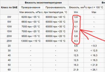

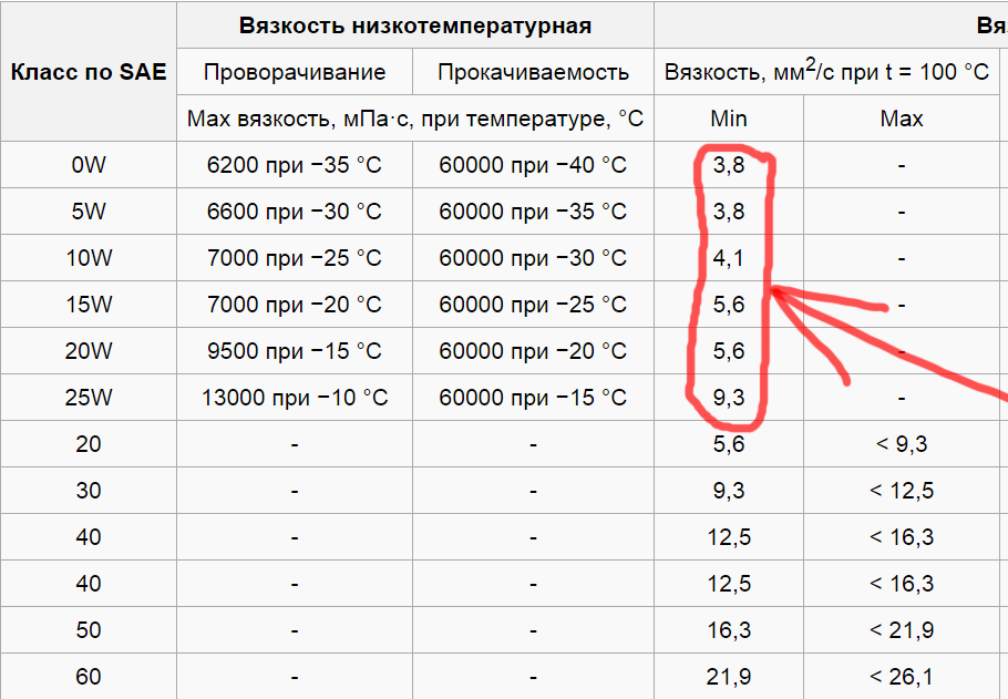

Но сама таблица позволяет думать, что низкотемпературные индексы не привязаны к всесезонным маслам т.к. задано значение минимальной KV100 .
Зачем бы оно было нужно, если в всесезонных  уже есть свои KV100?
tablica-vjazkosti-masla-po-sae.png.2d4d92a9fad12a12994a19d1268ea9cb.thumb.png.5c13c259cf5b3d543dc810c7dcea0dd6.png
Да и наш ГОСТ аналогичного мнения.

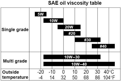

Кроме того регулярно попадаются вот такие таблички для различной техники :
В ней тоже зимние индексы представлены, как самостоятельные масла.
Вы сами привели данную "табличку" - я Вас не заставлял. Не понимаете табличный вид - читайте SAE J300. Вам выбирать...
И что Вы видите из данной "таблички", я бы сказал схемы?
Ну нарисовал кто-то для лёгкости восприятия обывателей при выборе масла... Хотите это всерьез как аргумент рассматривать?
