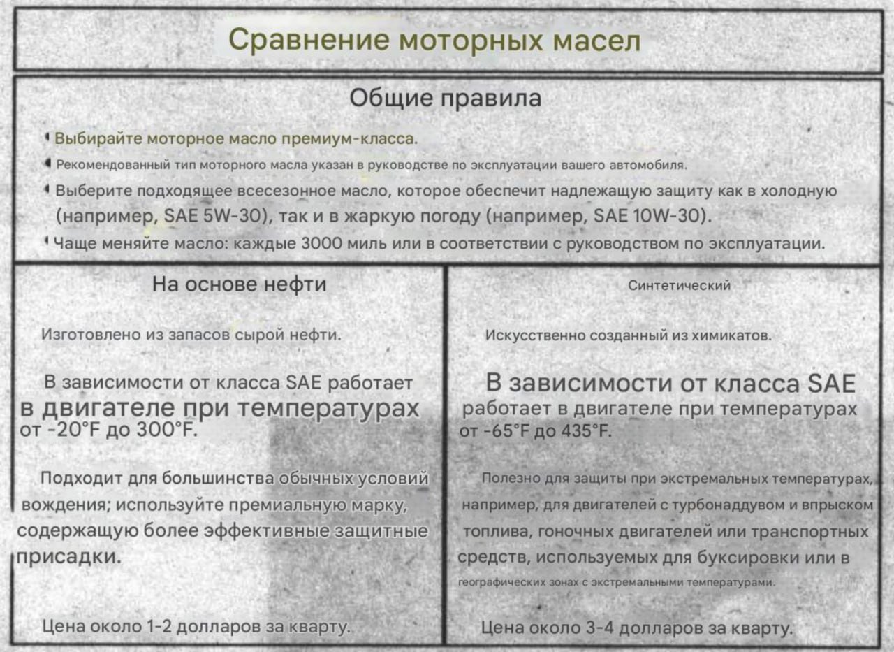

То же, подкину, ретро
Менять 3000 миль, без разницы, какое.
