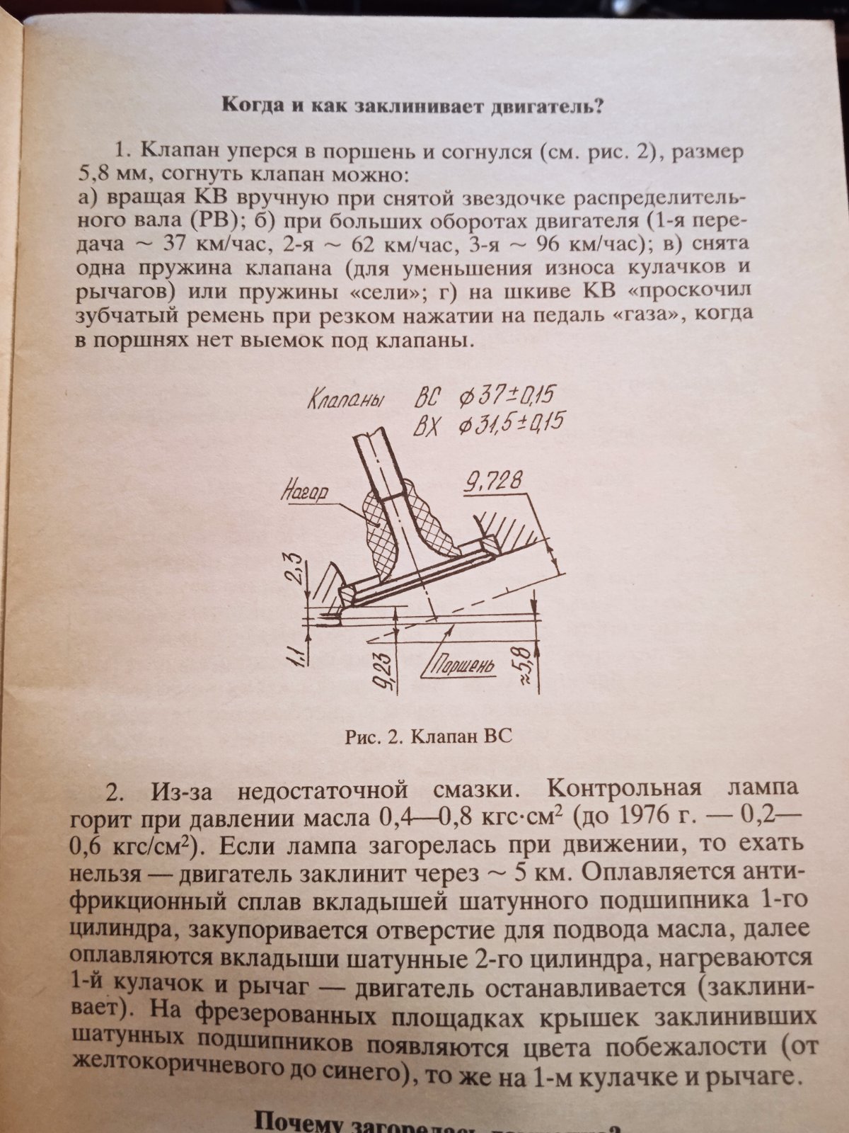

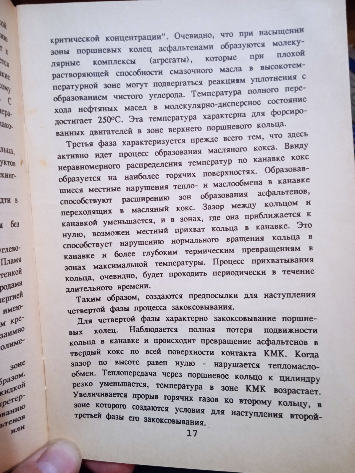

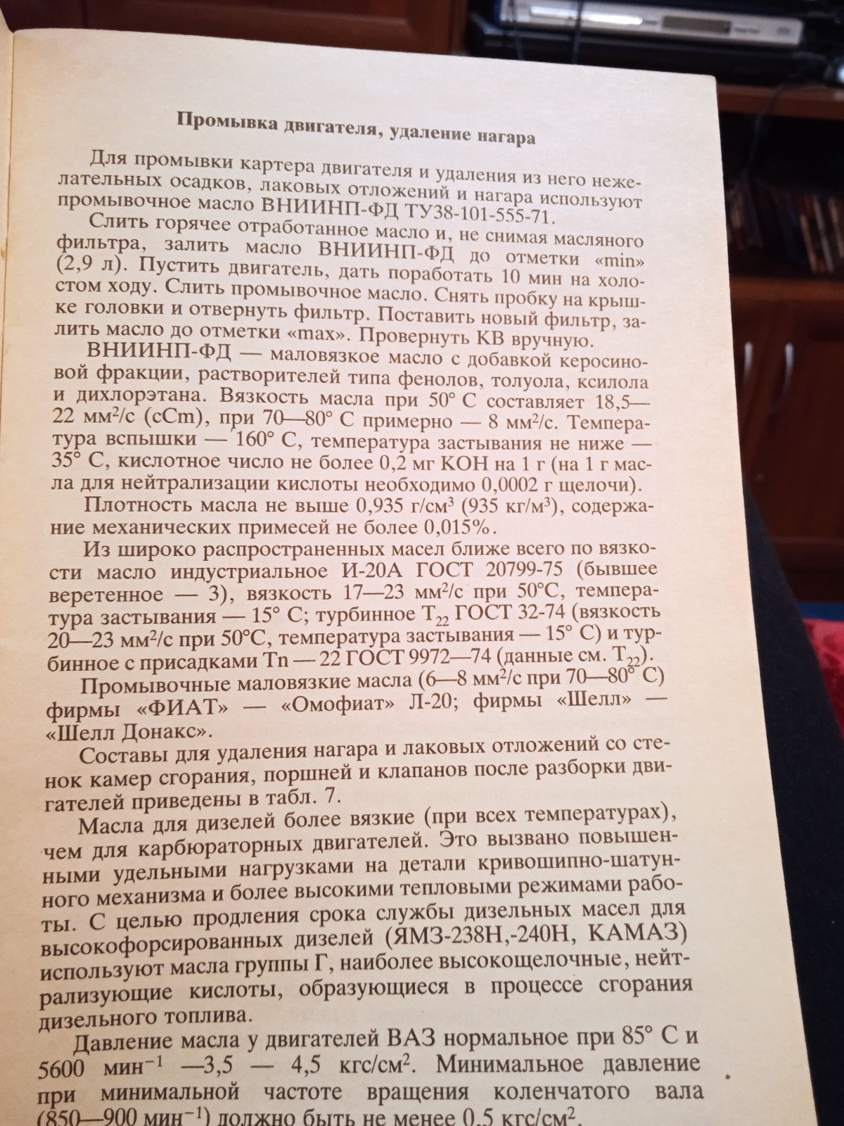

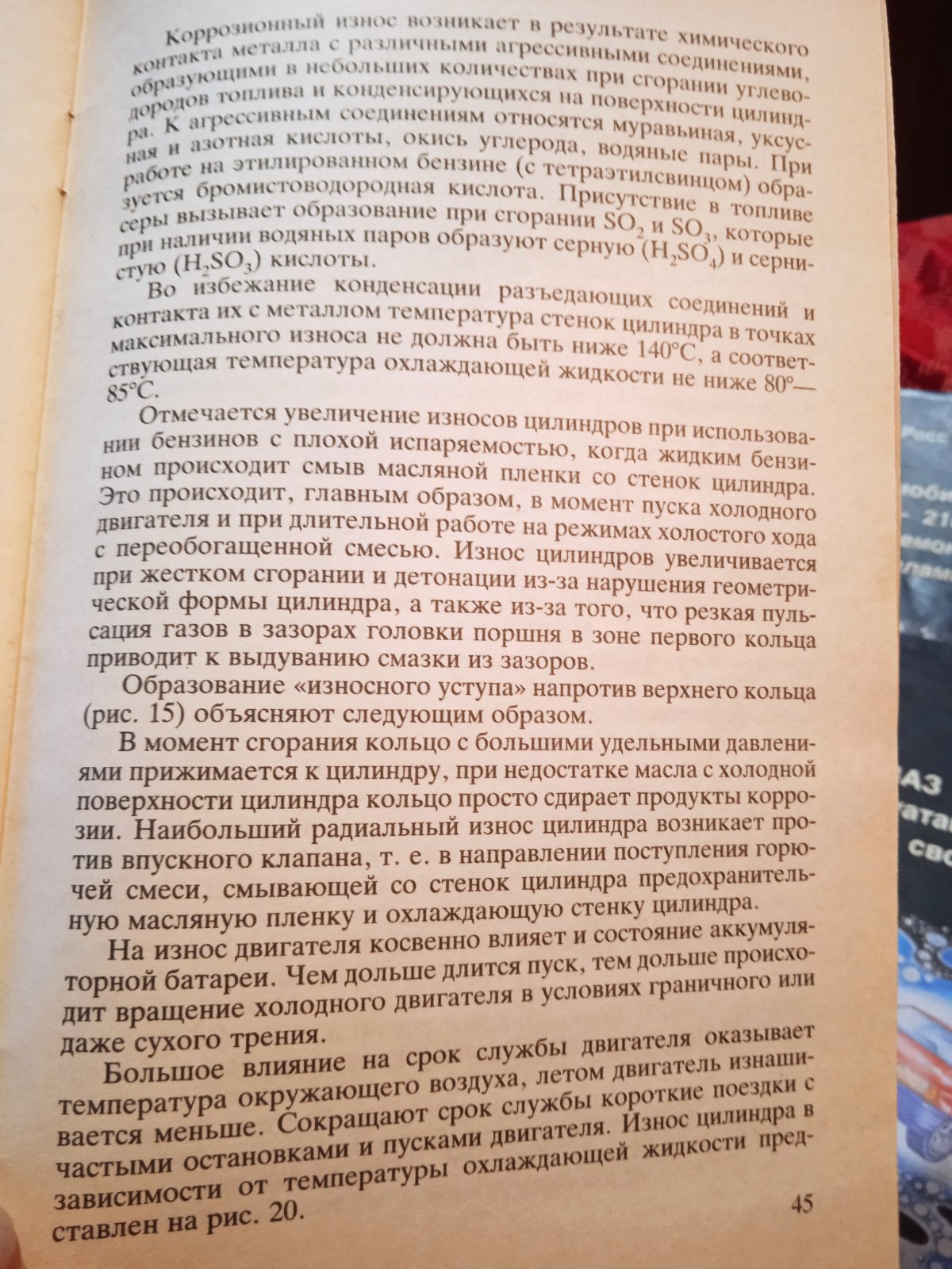

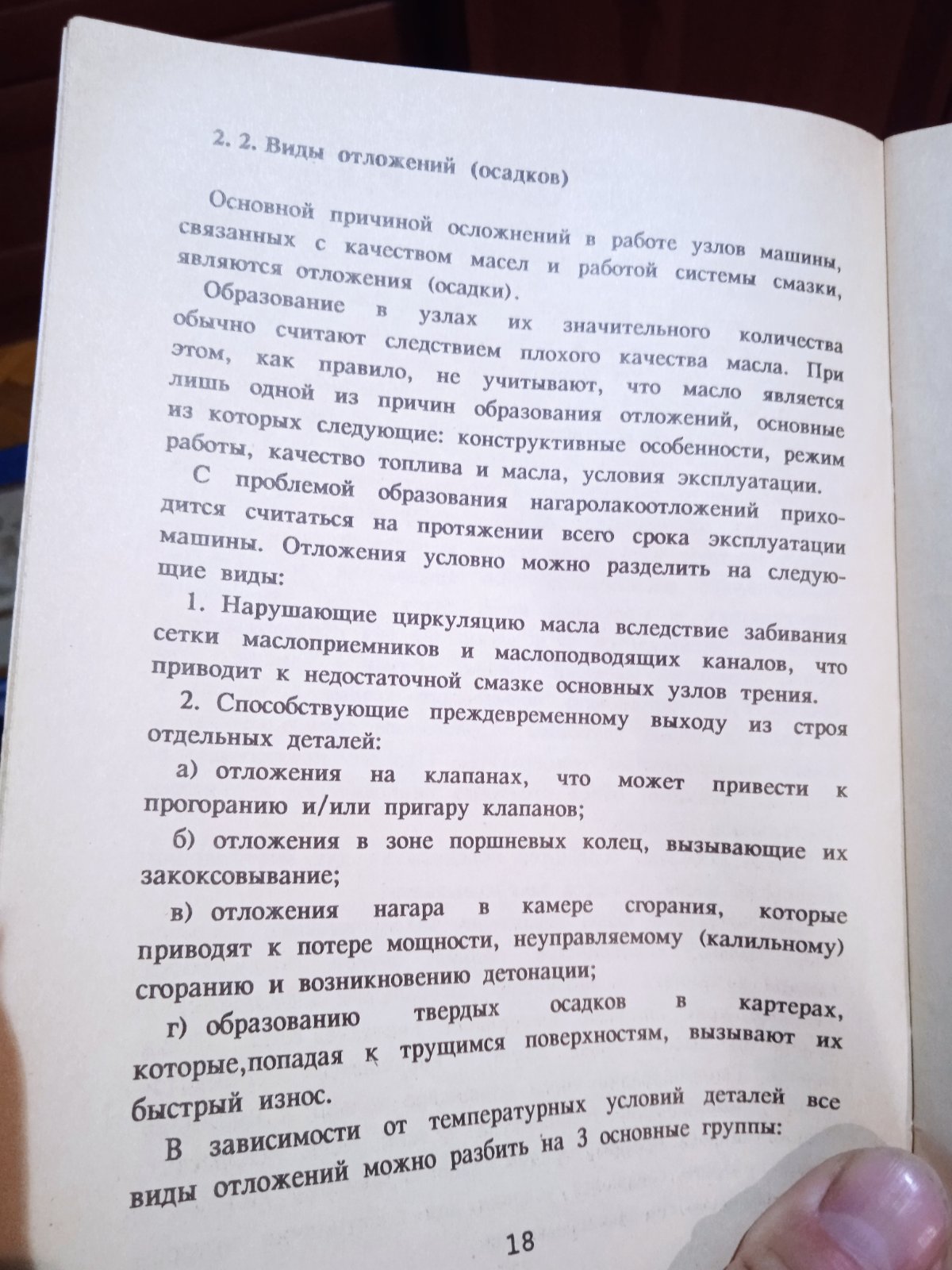

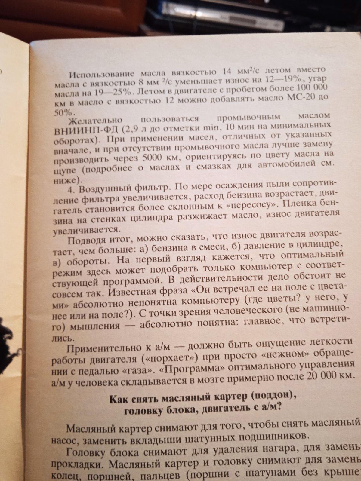

28 апреля 20251 г Из рубрики "сказки на ночь". Книжка нормальная, но иногда вот такие "перлы" попадаются.

28 апреля 20251 г 38 минут назад, dima015 сказал: Можно узнать название книги и автора? Серия брошюр, я из неё тут уже выкладывал информацию. Действительно интересное издание. Они есть на букинистических сайтах, по отдельности и комплектом.
28 апреля 20251 г 1 час назад, dima015 сказал: Можно узнать название книги и автора? По возможности поищите ещё вот эту книгу, думаю, вам будет интересно. Как раз подробно описана работа масла, механизм коксования колец от начала угара масла до полного залегания кольца, механизм образования отложений всех видов и меры по их предупреждению.

29 апреля 20251 г 6 часов назад, torcon сказал: celer ты чего сканов накидал через страничку. 18стр потом 20ая, потом 22ая. Мы так чего поймем? Так я только показывал, о чем речь идёт в книге. Если кому-то надо полностью, то пусть напишут.
